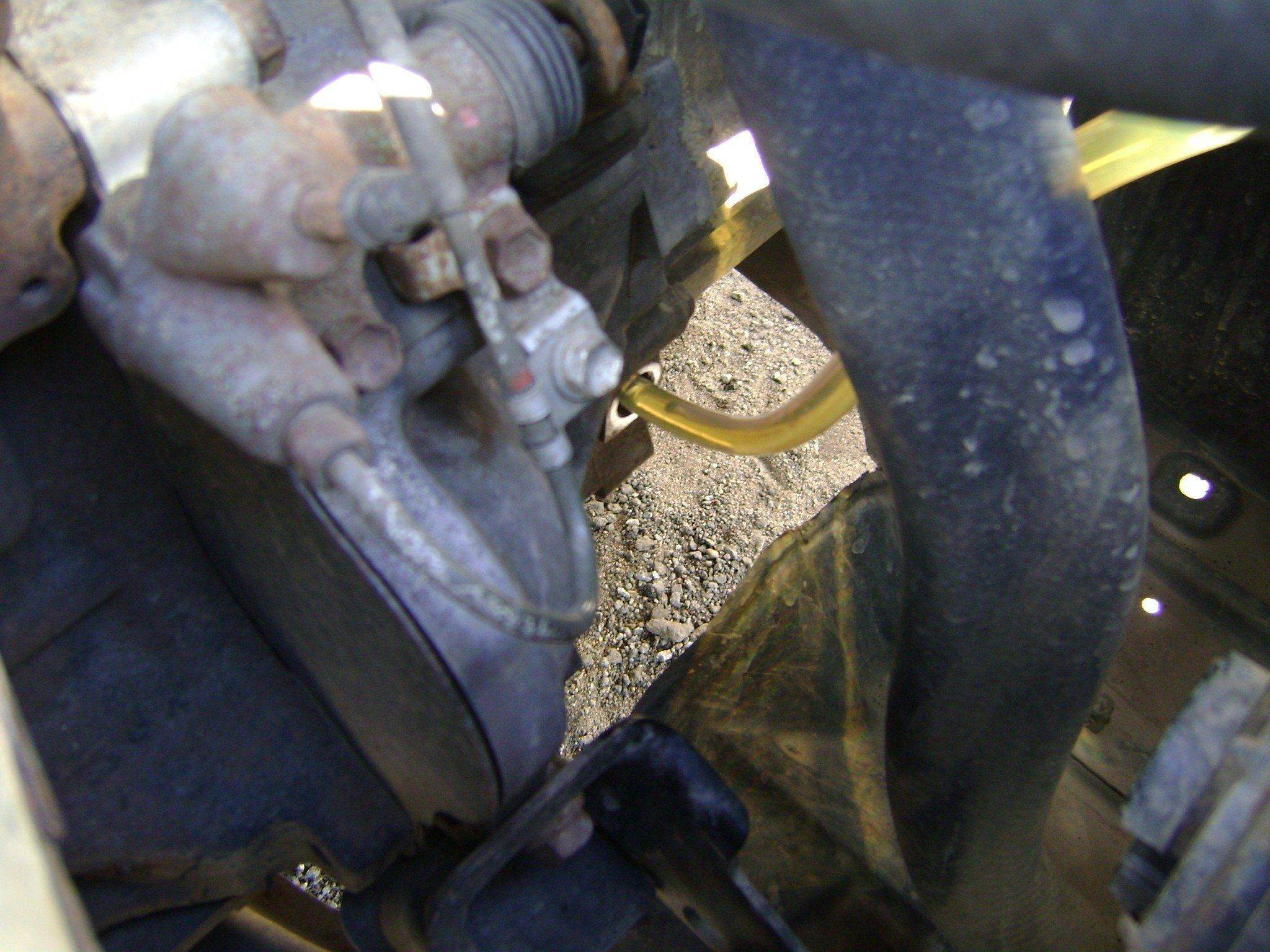

может кому згодится
Комментарий к файлу: ждём когда нальётся закручиваем пробку и в путь.
DSC00158.JPG [ 522.4 КБ | Просмотров: 83163 ]
Комментарий к файлу: наливаем маслице
DSC00156.JPG [ 721.4 КБ | Просмотров: 83184 ]
Комментарий к файлу: откручиваем заливную пробку и делаем приспособу
DSC00154.JPG [ 498.9 КБ | Просмотров: 83227 ]
Комментарий к файлу: сливаем старое масло и закручиваем сливную пробку
DSC00132.JPG [ 552.81 КБ | Просмотров: 83187 ]
Комментарий к файлу: откручиваем сливную пробку
DSC00131.JPG [ 486.24 КБ | Просмотров: 83303 ]

дополню:я для залива использовал вот такую воронку
VeyroN писал(а):
и сколько кстати заливал масла?
На моей С52,на "горячую",после 10-15 минут слива,влезло ровно 2 литра

Рекомендуется трансмиссионное масло API GL-4/GL-5,вязкость точно не помню....вроде 75W90
я себе лил CASTROL Syntrax Universal 75W90 GL-4/GL-5

А я заливаю через датчик задней передачи, только для этого надо снять коробку воздушного фильтра, открутить его и заливать. а ждать масла из того отверстия в которое афтар заливает.. но так тоже можно:)

масло вошло 2,6 вроде так и должно быть

Доброго времени суток на днях поменял у себя масло в коробке. Маленькая предистория, после покупки машины продавец порадавал тем что в коробке новое оригинальное масло, и канистру с остатками отдал. Прошло немного времени решил почитать что на канистре с маслом оригинальным пишут, и обнаружил что масло для АВТОМАТИЧЕСКИХ КПП. Все с этого моента спать нормально не мог и сразу перестало устраивать то как у меня передачи включаются :) И вот свершилось :roll: масличко заказал Масло моторное Toyota GL-4 75W-90, 1л 350руб за литр заказал три банки (банки как из под таматной пасты кстати :lol: ) И вот слил вопреки многим прогнозам 2,5литра(чуть больше) залил приблезительно столько же (жестеная банка не просвечиввает, точнее сказать не могу)
Результат: Передачи стали включаться заметно мягче и четче, третья у меня как на мазе старом с треском иногда включалась, сегодня потестился в разных режимах заметно приятнее стала включатся без постороннего тррррррр и всегда включалась, до этого иногда даже перескакивал через 3 сразу на четвертую :) Вот и на последок, решил по вязкости сравнить капнул на поверхность одинаковое количество масла МКПП и АКПП поверхность наклонил, в итоге МКПП получилось пожиже, хотя сам думал наоборот.
