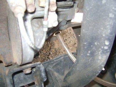

Комментарий к файлу: откручиваем заливную пробку и делаем приспособу
DSC00154.JPG [ 498.9 КБ | Просмотров: 83088 ]

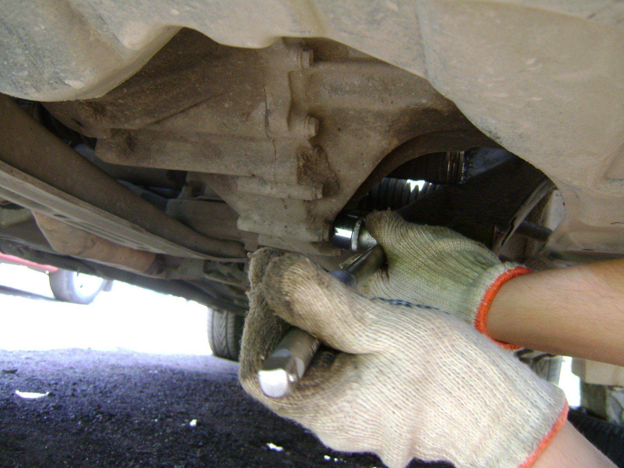

Комментарий к файлу: сливаем старое масло и закручиваем сливную пробку
DSC00132.JPG [ 552.81 КБ | Просмотров: 83048 ]
Комментарий к файлу: откручиваем сливную пробку
DSC00131.JPG [ 486.24 КБ | Просмотров: 83164 ]

дополню:я для залива использовал вот такую воронку

А я заливаю через датчик задней передачи, только для этого надо снять коробку воздушного фильтра, открутить его и заливать. а ждать масла из того отверстия в которое афтар заливает.. но так тоже можно:)
