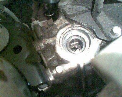

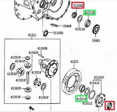

Друзья, обнаружил у себя в дифференциале неприятность.
Если взять вал в руку и покачать рядом с внутренней гранатой, то есть люфт. Плюс к этому корпус дифференциала снаружи запотевший от масла конкретно. Предполагаю, что просятся на замену подшипники (зеленые) и сальники (красные)? Собственно говоря "эти" проявления у меня уже давно, но недавно залез под машину, увидел это безобразие и стал немного переживать.
Думаю, что дело не в этих подшипниках, скорее всего.

Поделитесь кто-нибудь опытом замены этих подшипников. Как подобрать размеры регулировочнох шайб 41311С?
В мануале всё есть. По усилию проворачивания корпуса дивверенциала в стянутом картере.
Для начала, надо достоверно убедиться, что люфт именно в подшипниках, а не в шлицевых соединениях. Как - с ходу не скажу, но можно попробовать покачать за вал так же, как ты качал, но при этом посмотреть (попросить помощника) на другую гранату. Если она люфтит в этот момент относительно корпуса коробки, то виноваты подшипники, если нет, то шлицевая. Сальники тоже могут потеть из-за этого люфта.
Сегодня посмотрел. Вторая граната одновременно с первой не люфтит, т.е. не подшипники.
Выходит дело в шлицевой. Это означает замену внутренних гранат?

Откуда: Приморский край
Было похожее.Вытащил привод и увидел слизанные маслосгонные канавки в посадочном месте дифа.Привод был свежеменяный и повреждений не имел,говорят на нем тоже между шлицевой частью и шайбой образуются задиры.Видимо предыдущий хозяин крепко побуксовал и испортил привод и дифференциал.От замены отдельно дифа сервисники отговорили,менял полностью АКПП.Можно сделать в гараже,нужна лебедка чтобы снять и поставить коробку,домкрат автомобильный,инструмент и желательно помошника.
Из-за такой мелочи менять гранаты? - Насколько велИк люфт? Кстати Azatei (Тож тракторист) менял какую-то втулку мне кажется именно сразу за сальником - попробую поискать ссылку
