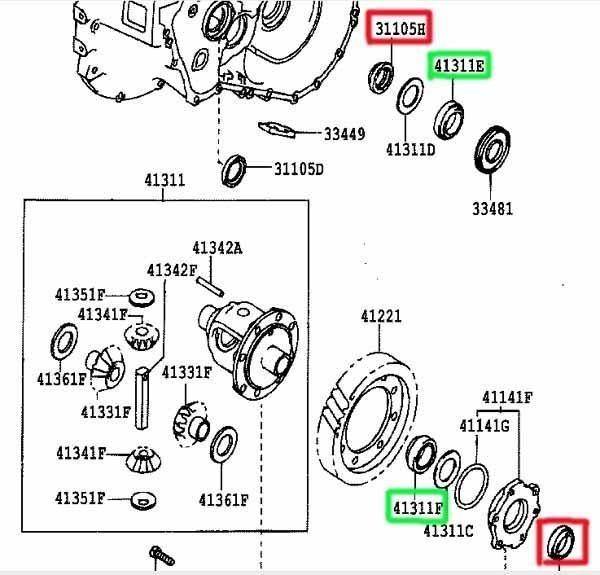

Друзья, обнаружил у себя в дифференциале неприятность.
Если взять вал в руку и покачать рядом с внутренней гранатой, то есть люфт. Плюс к этому корпус дифференциала снаружи запотевший от масла конкретно. Предполагаю, что просятся на замену подшипники (зеленые) и сальники (красные)? Собственно говоря "эти" проявления у меня уже давно, но недавно залез под машину, увидел это безобразие и стал немного переживать.
Думаю, что дело не в этих подшипниках, скорее всего.

Поделитесь кто-нибудь опытом замены этих подшипников. Как подобрать размеры регулировочнох шайб 41311С?

СообщениеДобавлено: Пт май 21, 2010 1:42 am
В мануале всё есть. По усилию проворачивания корпуса дивверенциала в стянутом картере.

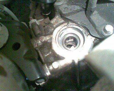

Об этой втулке идет речь? Фото из топика http://carina-e.ru/viewtopic.php?t=6114
t_ue_ae_124.jpg [ 33.78 КБ | Просмотров: 24215 ]

СообщениеДобавлено: Вс сен 12, 2010 9:18 am
2-3 милима это много конеш, а снимать КПП вряд -ли есть необходимость она ведь сразу за сальником стоИт - сделать простой самопальный съемник по типу съемника для втулки стартера в восьмерке, или по варварски раскрошить ее зубильцем сделанным из клапана скажем
СообщениеДобавлено: Вс сен 12, 2010 11:24 pm
А нет там втулки. Винтовая канавка прорезана прямо в корпусе дифференциала.

Dimon_2C писал(а):
не понимаю...
Ну, может в тракторных коробках есть в дифферах втулки... А в бензусных ни шиша. При вращении колёс с разными скоростями "граната" внутреннего ШРУСа проворачивается прямо "железо по железу" в корпусе диффа, в котором под масло прорезана винтовая канавка... Если сильно буксовать одним колесом - на гранату с диффа металл наволакивается только в путь, убивая и гранату и дифф...

СообщениеДобавлено: Пн сен 13, 2010 10:59 pm
SaiD писал(а):
втулка в корпусе сразу же за сальником
В корпусе чего? Диффа? КПП? В корпусе диффа, опять же, нет втулок под шлицевой вал гранаты. А в корпусе КПП за сальником - шайбы (с одной стороны регулировочная, натяг в подшипниках диффа задавать) и наружные обоймы конических опорно-упорных подшипников. Но как на "тракторных" коробасах - не знаю, в руках не вертел...
Да,конечно-же в корпусе КПП - иначе как без разборки? Я там добавил насчет корпуса дифа, если Втулка не в корпусе КПП - в дифе ее прийдется ставить - предварительно расточив - если конечно толщина позволит - но это естественно с разборкой - докучи можно будет под шайбу регулировочную подложить - скомпенсировать износ подшипников

P.S. Вот фраза Azatei от 5 авг. из темы "Про Шрусики"
Так малость почитал пару страниц-может чего то я не в теме , но как понял у Димона 2С началась вибрация
Скажу этот дефект есть почти у всех корон с дизельными двигателями из за большой длинны вала правого привода...
Лечили у знакомого заменой втулки бронзовой в коробе
Находится она сразу же после сальника и впрессована в правую половинку коробки(причём там есть канал смазки от короба)
По эксизу она не пробивалась и сделана была у токаря
Старая втулка была яйцом изношена,наружние кромки втулки сильно смяты. Демонтировали её очень нудно и долго...путём спиливания полотном ножовки и выпрессовки
