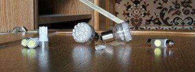

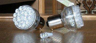

Продолжим эксперименты над заменой ламп накаливания, на светодиодные модули... номерной знак подсвечивается однокристальными светодиодами белого свечения, читаемость хорошея, но на фото получился свет синий и номер почти не виден, хз почему...
Если ты не перепутал напрвления(лево-право), то твои светодиодные модули светят гораздо темнее обычных штатных ламп. И еще: учащенное мигание указателей поворотов указывает на перегорание одной из ламп этих самых указателей. Вот .
я не перепутал направление, так и есть, светодиодная штука из 28-ти сверхъярких светодиодов, светит не тусклее, а пучок более направленный, не рассеянный, как в лампе накаливания... по поводу мигания чаще, светодиоды потребляют гораздо меньше, поэтому реле работает чаще, но по контору все лампочки горят... если бы был компьютер, который определял лампы, он ругался на них, что они перегоревшие, т.к. проводимости не имеют...
в поворотниках использовал светодиодную матрицу, которая посередине фотографии, 19 светодиодов вперед и 9-ть по бокам, в прозрачной обойме
Комментарий к файлу: в поворотниках использовал светодиодную матрицу, которая посередине фотографии, 19 светодиодов вперед и 9-ть по бокам
2436038_600x224.jpg [ 139.07 КБ | Просмотров: 9033 ]
Последний раз редактировалось Saman Сб сен 04, 2010 11:56 pm, всего редактировалось 2 раз(а).

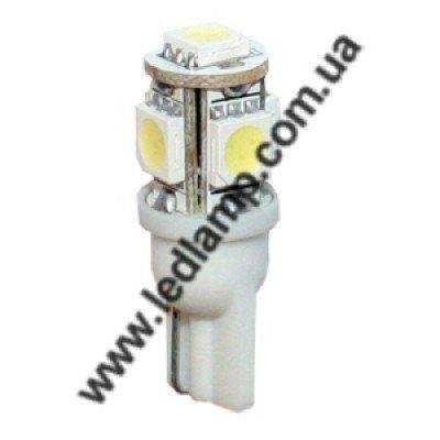

Все гораздо проще:
http://www.ledlamp.com.ua/catalog/index ... NT_ID=1075

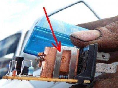

Можно заменить в реле измерительный резистор - выполнен обычно в виде проволочки, подбирать только прийдется кусочек нихрома потоньше - зато будет работать все по штатному - при перегоревших диодах адекватно реагировать, как при перегоревших лампах - помойму кто-то озвучивал уже на форуме этот вариант.
З,Ы, в любом случае реле определяет перегоревший диод или лампу по току потребления, поэтому при замене сгоревшего диода новый нужно ставить с таким же током (мощностью). А самый дешевый вариант - вонзить левое тазовское реле (внутри стоит не микруха а пара транзюков и нет измерительной цепи - на перегорания оно реагировать не будет - но диоды понадежнее ламп, правда сами такие релюхи надежностью не блещут

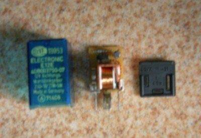

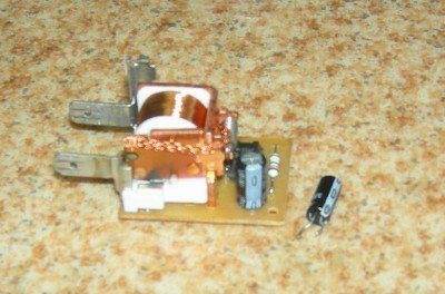

Заменил конденсатор в блоке управления поворотниками на 10мКф (стоял 3.3 мКф), все стало работать супер, частота мигания - раз в 1 сек, и не надо ничего покупать лишнего за 12 баксов... фотоотчет сделаю чуть попозже...
Добавлено спустя 6 минут 9 секунд:
простите, но это бред...
1 - там нет проволочного резистора, там стоит сопротивление на 340 кОм (замучаетесь мотать нихромом), микросхема и конденсатор на 3.3мКф на 50В, с релюхой... но впринципе идея правильная, можно изменить сопротивление (увеличением в 3 раза, т.е. 1мОм)
2 - советские релюхи также реагирует на перегорание лампочек, частым мигание, т.к. стоят в контуре с лампочками, знаю т.к. была 99-я
P.S. реле реагирует изменением частоты мигания, только при замене задних ламп на поворотники, передние побарабану, хоть вообще отключить их...

Итак... разборка реле поворотов и замена конденсатора под светодиодные повортники, с 3.3мКф на 8мКф (просто добавить 4.7мКф к той емкости, которая стоит, режим получается 1 щелчок в 0.8 сек)
место под реле здесь - http://carina-e.ru/viewtopic.php?p=246870#246870
кому помогло, не забываем + в репу... :wink:
Комментарий к файлу: реле в разборе
реле в разборе.jpg [ 49.18 КБ | Просмотров: 9029 ]
Комментарий к файлу: фото реле сбоку, надо поменять этот конденсатор на емкость выше номинала
реле в разборе конд.jpg [ 70.71 КБ | Просмотров: 9031 ]
Последний раз редактировалось Saman Чт сен 09, 2010 10:09 am, всего редактировалось 1 раз.
Это не бред. Реле поворотов бывают разные. В ВАЗовском как раз стоит петля проволочная на которой измеряется потребляемый поворотниками ток.
Реле реагирует на замену любой лампы, проверено лично.

На фото в разобранной HELLе слева хоть и резкости нет - но видно измерительное сопротивление - загнутая петлей полоска металла. Русские релюхи устроены абсолютно аналогично - только детали вперемешку наши и не наши, а бред менять настройку реле - и тогда она не реагирует на перегорание ламп (светодиодных конечно), а в режиме аварийки может замигать с частотой один имп в 3 - 5 сек
[/size][/color]
На китайских задних светодиоджных фонарях для ТАЗов встроены керамические 20 Ваттные сопротивления - номинал не помню, но назначение их как раз - компенсация низкой мощности диодов
- нет там никакой полоски реагирующей на изменение сопротивления, все работает с помощью микросхемы и контура R-C цепи, задающего импульс на нее, чем больше конденсатор, тем дольше он заряжается, чем меньше потребитель, тем быстрее заряжается, завтра ради интереса сниму еще раз реле и сфоткаю в лучшем исполнении...
- что значит меняю настройку реле, лучше чтобы повортник работал с чатотой раз в 0.3 секунды? после замены конденсатора в реле, стало по старому - раз в секунду, при включении аварийки - раз в 1.5 секунды... думаю изменить частоту, поставить конденсатор на 8мКф, тогда частота изменится, будет раз в 0.8 сек, чуть почаще...
- и с чего это она не будет реагировать на перегорание ламп, на лампы как раз будет, а вот на светодиоды тяжело будет понять, т.к. у ламп потребление 21Ватт, а светодиодная матрица в лучшем случае 5Ватт, разница есть?
- что вы пытаетесь сделать, меняя лампочки на светодиоды, я например пытаюсь съэкономить на акуме и меньше лазить, меняя лампочки которые перегорели, реле дольше прослужит, сопротивление в 20Ватт потребление не уменьшат, просто дополнят прводимость и потерю энергии на нем...

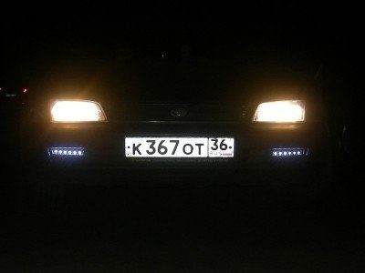

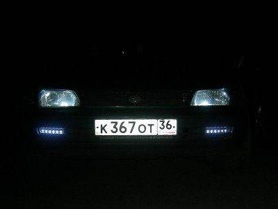

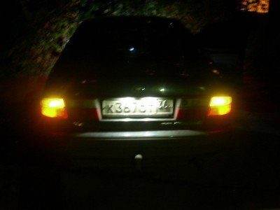

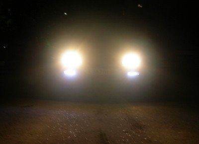

Итак подведем итог, что у меня получилось с заменой штатных ламп на светодиодные модули...
Комментарий к файлу: задний вид ночью, без фотовспышки, поворотники+габариты+подсветка номера
задний вид габ+поворотники.jpg [ 92.32 КБ | Просмотров: 9025 ]
Комментарий к файлу: передняя подсветка, с фотовспышкой, без света фар
перед подсветка с фв.jpg [ 61.02 КБ | Просмотров: 9020 ]
Комментарий к файлу: передняя подсветка, без света фар, без фотовспышки
перед подсветка без фв.jpg [ 113.12 КБ | Просмотров: 9023 ]
Последний раз редактировалось Saman Вс сен 05, 2010 12:15 am, всего редактировалось 2 раз(а).

Добавлено спустя 4 минуты 1 секунду:
Используемые материалы и стоимость -
T10-5SMD (white) Назначение: Автолампа
Применяемость: передний габарит, подсветка номера
Производитель: Китай
Напряжение питания : 12DC
Длина волны/цветовая температура: 6500K
Количество светодиодов : 5
Потребляемая мощность : 0,4 Вт
Размеры : ф12х25мм.
Световой поток: 100 Люмен
Цвет свечения: белый
Тип цоколя : T10
Угол свечения: 160 град.
Цена - 70 рублей 1 шт
Комментарий к файлу: передний вид, ближний свет, без фотовспышки
перед вид ближний свет без фв.jpg [ 64.15 КБ | Просмотров: 9022 ]
Комментарий к файлу: передний вид, ближний свет, с фотовспышкой
перед вид ближний свет с фв.jpg [ 75.55 КБ | Просмотров: 9019 ]

12/21/5-13 WHITE(FLUX) МАЯК
Наименование:Лампа автомобильная 12Vx21/5W BAY15d МАЯК WHITE S25 светодиод
Использование - задние габариты+тормозные лампы
Цена - 90 рублей/1 шт
Комментарий к файлу: 12/21/5-13 WHITE(FLUX) МАЯК, задние габариты+тормозные лампы
лампа 5-21 габ тормоз.jpeg [ 13.88 КБ | Просмотров: 9015 ]

Светодиодные ленты белого свечения, внизу, под фарами, 12-ть светодиодов, порезаны по 6-ть светодиодов, по контору проклеины супер клеем...
LWK 5060-30-E новинка
Гибкая одноцветная или RGB лента на клеевой основе, с трехкристальными светодиодами smd 50x60mm. Лента герметизирована эпоксидной смолой и защищена от попадания брызг на нее.Можно использовать в интерьерной подсветке ниш, потолоков; в архитектурной подсветке; в светой рекламе (буквы, знаки, витрины); для подсветки матовых и прозрачных поверхностей.
Применение:
Подсветка потолка
Подсветка ниш потолка
Подсветка рекламных стендов
Подсветка витрин
Интерьерная подсветка
Подсветка световых коробов
Светодиоды smd 5060 высокой яркости
Угол раскрытия луча – 120°Параметры:
• Гибкое медное основание • Высокая светоотдача
• Ресурс 100 000 часов. • Клеевый слой 3М
• Угол рассеивания 120° • Гарантия 1 год!
Цена -250 рублей
Лампа светодиодная, 28-ть помоему светодиодов, используется для повортников, белого свечения, производство МАЯК
Цена - 170 рублей
SaiD писал(а):
Saman А по габариткам на ваших авто вроде тоже контроль поджигает , если лампы неживые находит?
у меня нет контроля габаритов...
Добавлено спустя 4 минуты:
итого на проект ушло 1130 рублей... :wink: потребление в режиме "габариты" - 3.5W, с учетом лент, зато ленты под фарами могут работать как "дневные габаритные огни", если введут закон об обязательном применении, днем сильно выделяют машину, без лент под фарами, 2.5W... если на обычных лампах, в стандарте - 18W :D имеем приимущества, служат в 10-ть раз дольше, как минимум (вообще наработка на отказ 50000 часов или 5-ть лет неприрывной работы), красивее, снижает потребление, если в штатном расчете, в 7-мь раз, в моем в 5-ть раз... т.к. вся панель у меня тоже на светодиодах, значит и еще больше экономим...
Комментарий к файлу: светодиодная лента

Комментарий к файлу: лампа поворотников
светодиоды 21ват повортник.jpg [ 15.79 КБ | Просмотров: 9018 ]

Ну вот оно HELLовское РП - выдранное правда из Транспортера Фолькса моей мазутной рукой - стрелкой обозначено доп сопротивление ввиде металлической скобки. на русских стоИт проволока, на Сэмэне гармошка - назначение у всех одно и тож - измерение потребляемой мощности. Один конец этой скобки отпаивается и в разрыв подбирается кусок нихрома, либо вообще скоба убирается и на ее место паяется нихромовая спираль. Нихром паяется с флюсом "для пайки алюминия"
P1080115.JPG [ 61.78 КБ | Просмотров: 9021 ]
