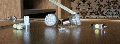

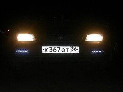

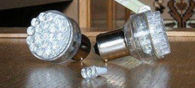

Продолжим эксперименты над заменой ламп накаливания, на светодиодные модули... номерной знак подсвечивается однокристальными светодиодами белого свечения, читаемость хорошея, но на фото получился свет синий и номер почти не виден, хз почему...
Если ты не перепутал напрвления(лево-право), то твои светодиодные модули светят гораздо темнее обычных штатных ламп. И еще: учащенное мигание указателей поворотов указывает на перегорание одной из ламп этих самых указателей. Вот .
я не перепутал направление, так и есть, светодиодная штука из 28-ти сверхъярких светодиодов, светит не тусклее, а пучок более направленный, не рассеянный, как в лампе накаливания... по поводу мигания чаще, светодиоды потребляют гораздо меньше, поэтому реле работает чаще, но по контору все лампочки горят... если бы был компьютер, который определял лампы, он ругался на них, что они перегоревшие, т.к. проводимости не имеют...
в поворотниках использовал светодиодную матрицу, которая посередине фотографии, 19 светодиодов вперед и 9-ть по бокам, в прозрачной обойме
Комментарий к файлу: в поворотниках использовал светодиодную матрицу, которая посередине фотографии, 19 светодиодов вперед и 9-ть по бокам

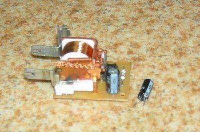

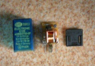

Заменил конденсатор в блоке управления поворотниками на 10мКф (стоял 3.3 мКф), все стало работать супер, частота мигания - раз в 1 сек, и не надо ничего покупать лишнего за 12 баксов... фотоотчет сделаю чуть попозже...

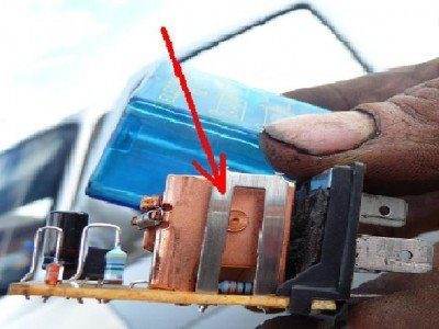

Итак... разборка реле поворотов и замена конденсатора под светодиодные повортники, с 3.3мКф на 8мКф (просто добавить 4.7мКф к той емкости, которая стоит, режим получается 1 щелчок в 0.8 сек)
место под реле здесь - http://carina-e.ru/viewtopic.php?p=246870#246870
кому помогло, не забываем + в репу... :wink:
Комментарий к файлу: реле в разборе
реле в разборе.jpg [ 49.18 КБ | Просмотров: 9123 ]
Комментарий к файлу: фото реле сбоку, надо поменять этот конденсатор на емкость выше номинала
реле в разборе конд.jpg [ 70.71 КБ | Просмотров: 9125 ]

На фото в разобранной HELLе слева хоть и резкости нет - но видно измерительное сопротивление - загнутая петлей полоска металла. Русские релюхи устроены абсолютно аналогично - только детали вперемешку наши и не наши, а бред менять настройку реле - и тогда она не реагирует на перегорание ламп (светодиодных конечно), а в режиме аварийки может замигать с частотой один имп в 3 - 5 сек

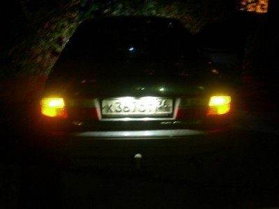

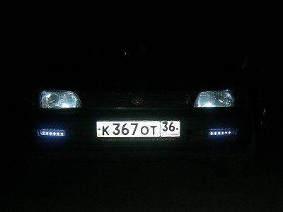

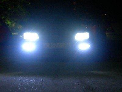

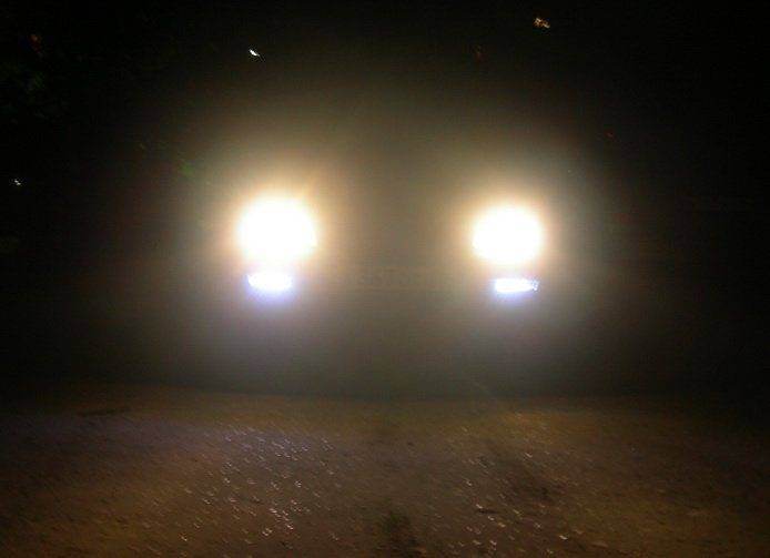

Итак подведем итог, что у меня получилось с заменой штатных ламп на светодиодные модули...
Комментарий к файлу: задний вид ночью, без фотовспышки, поворотники+габариты+подсветка номера
задний вид габ+поворотники.jpg [ 92.32 КБ | Просмотров: 9119 ]
Комментарий к файлу: передняя подсветка, с фотовспышкой, без света фар
перед подсветка с фв.jpg [ 61.02 КБ | Просмотров: 9114 ]
Комментарий к файлу: передняя подсветка, без света фар, без фотовспышки
перед подсветка без фв.jpg [ 113.12 КБ | Просмотров: 9117 ]

Комментарий к файлу: передний вид, ближний свет, без фотовспышки
перед вид ближний свет без фв.jpg [ 64.15 КБ | Просмотров: 9116 ]
Комментарий к файлу: передний вид, ближний свет, с фотовспышкой
перед вид ближний свет с фв.jpg [ 75.55 КБ | Просмотров: 9113 ]

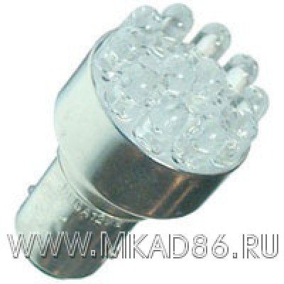

12/21/5-13 WHITE(FLUX) МАЯК
Наименование:Лампа автомобильная 12Vx21/5W BAY15d МАЯК WHITE S25 светодиод
Использование - задние габариты+тормозные лампы
Цена - 90 рублей/1 шт
Комментарий к файлу: 12/21/5-13 WHITE(FLUX) МАЯК, задние габариты+тормозные лампы

Светодиодные ленты белого свечения, внизу, под фарами, 12-ть светодиодов, порезаны по 6-ть светодиодов, по контору проклеины супер клеем...
LWK 5060-30-E новинка
Гибкая одноцветная или RGB лента на клеевой основе, с трехкристальными светодиодами smd 50x60mm. Лента герметизирована эпоксидной смолой и защищена от попадания брызг на нее.Можно использовать в интерьерной подсветке ниш, потолоков; в архитектурной подсветке; в светой рекламе (буквы, знаки, витрины); для подсветки матовых и прозрачных поверхностей.
Применение:
Подсветка потолка
Подсветка ниш потолка
Подсветка рекламных стендов
Подсветка витрин
Интерьерная подсветка
Подсветка световых коробов
Светодиоды smd 5060 высокой яркости
Угол раскрытия луча – 120°Параметры:
• Гибкое медное основание • Высокая светоотдача
• Ресурс 100 000 часов. • Клеевый слой 3М
• Угол рассеивания 120° • Гарантия 1 год!
Цена -250 рублей
Лампа светодиодная, 28-ть помоему светодиодов, используется для повортников, белого свечения, производство МАЯК
Цена - 170 рублей

итого на проект ушло 1130 рублей... :wink: потребление в режиме "габариты" - 3.5W, с учетом лент, зато ленты под фарами могут работать как "дневные габаритные огни", если введут закон об обязательном применении, днем сильно выделяют машину, без лент под фарами, 2.5W... если на обычных лампах, в стандарте - 18W :D имеем приимущества, служат в 10-ть раз дольше, как минимум (вообще наработка на отказ 50000 часов или 5-ть лет неприрывной работы), красивее, снижает потребление, если в штатном расчете, в 7-мь раз, в моем в 5-ть раз... т.к. вся панель у меня тоже на светодиодах, значит и еще больше экономим...
Комментарий к файлу: светодиодная лента
светодиодная лента 12-ть светодиодов.jpg [11.48 КБ]
Комментарий к файлу: лампа поворотников
светодиоды 21ват повортник.jpg [ 15.79 КБ | Просмотров: 9112 ]

Ну вот оно HELLовское РП - выдранное правда из Транспортера Фолькса моей мазутной рукой - стрелкой обозначено доп сопротивление ввиде металлической скобки. на русских стоИт проволока, на Сэмэне гармошка - назначение у всех одно и тож - измерение потребляемой мощности. Один конец этой скобки отпаивается и в разрыв подбирается кусок нихрома, либо вообще скоба убирается и на ее место паяется нихромовая спираль. Нихром паяется с флюсом "для пайки алюминия"
P1080115.JPG [ 61.78 КБ | Просмотров: 9115 ]
