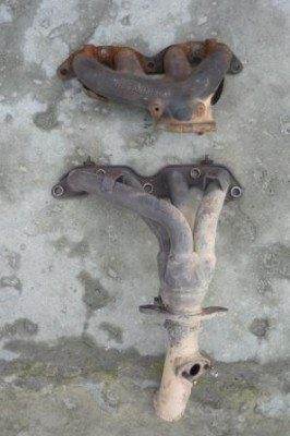

Мож кому пригодиться.Вся проблема в моем моторе была все же в выпускном коллекторе.Поставил родной,как бабка отшептала.Заново учусь на карине ездить.Один плюс,пока трабл искал все в идеал привел :)
Добавлено спустя 21 минуту 2 секунды:
Помогите с двигателем 4А-FE LB
Нижний это тот,из-за которого машина не ехала,верхний штатный.Думаю конструктора моторов тойота просчитывают все грамотно,и что бы что-то после них переделывать,надо соображать хотя бы так же,или иметь удачный предыдущий опыт.

коллектора.JPG [ 30.58 КБ | Просмотров: 1724 ]

СообщениеДобавлено: Сб авг 21, 2010 10:58 am
Плохо видно: это его так самодеятельно сварили? Там ведь после тракта "4 в 2" ещё маленький переходничек "2 в 1" должен был быть, нет? А вы просто скидали всё в одну трубу?
СообщениеДобавлено: Сб авг 21, 2010 12:03 pm
Зарегистрирован: Пт апр 02, 2010 8:03 pm
Сообщения: 302
Откуда: ЯНАО Ноябрьск
Beso
Переходничек "2 в 1" есть,он с обратной стороны,на фото не видно.А приварили просто приемную трубу,место позволяет коллектор с трубой в сборе вытаскивать.У меня в соединении,где два кольца рядом через каждые 4-6 месяцев сечь начинало.А ниже гофра была,отрезал на нынешнюю трубу.
