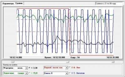

СообщениеДобавлено: Пт авг 20, 2010 7:04 pm
Михаил Иванович хотелось бы услышать ваше мнение по параметру "11.0 Переобогащение после запуска" вот например, из последнего файла Flylo "ХХ на бензине Аи95.ctr". Ну не пойму, что он переобогащает при замкнутой ОС?
PereOb.jpg [ 136.35 КБ | Просмотров: 6972 ]
СообщениеДобавлено: Пт авг 20, 2010 7:46 pm
А какого сорта мнение?
Если по названию, то возможно перевод не очень точный, может быть правильнее было назвать Дополнительное обогащение после запуска.
Если по существу, то впрыск складывается из базового, основанного на показаниях датчиков, и коррекций, в т.ч. и этой, Переобогащением после запуска. Коррекции учитываются в LongFT и ShortFT. Нахолодную, до установки ОС, ShortFT нулевая и это плюсовая коррекция работает на раскрутку двигателя. Нагорячую, когда ОС установлена, эта дополнительная коррекция поглощается ShortFT и никакого переобогащения мы фактически не наблюдаем.
Но сам процесс расчета этой коррекции запускается всякий раз после запуска двигателя, что мы и видим по поведению этого флага :)
СообщениеДобавлено: Пт авг 20, 2010 8:35 pm
Правильно ли я понял, что в момент её (11.0) отключения ShortFT изменит свое значение на эту величину при прочих равных условиях?
СообщениеДобавлено: Пт авг 20, 2010 9:06 pm
В принципе, должна. Но нам это не проверить :)
Можно смоделировать ситуацию на авто с ОБД2 и посмотреть там.

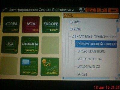

СообщениеДобавлено: Вт авг 24, 2010 1:19 pm
shsv88 писал(а):
Изучил немного этот КарманСкан
Дык, как там с фотками измеряемых параметров?
Если все модификации трудно зафиксировать, то может быть хотя бы с двух наших линбёрнов снять, AT190 и AT191, которые на фоте светятся?
КарМанСкан.jpg [ 35.37 КБ | Просмотров: 6964 ]

СообщениеДобавлено: Ср авг 25, 2010 2:26 pm
Зарегистрирован: Пн мар 15, 2010 9:40 am
Сообщения: 36
Откуда: Барнаул, Алтайский Край
Уважаемый БГ. С фотками все хорошо. Только я немного подождать решил. Дело в том что разбираясь с этим КарманСкан стало ясно, что его ПО очень сильно устарело (2006 год, первые версии) .... сейчас, собственно, оболочка и сама База, работы с ецу, изменилась. Не стал заморачиваться со старой версией. Написал в русскую тех. поддержку, там доброжелательно откликнулись, и выдали пароли на обновления. В процессе обновления возникли небольшие проблемы. И сейчас как раз мы их решаем. В течении недели, я думаю он заработает как надо, там сразу и сделаю хорошие скриншоты. ... .... В старой версии было все на коряво переведенном русском, сейчас все будет на английском. Так я думаю будет проще. :)
З.Ы. Если есть кто с Барнаула, и есть желание посмотреть машину этим сканером, пишите в личку, через недельку будем им "играться", как обновлю его до конца.
