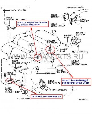

ВСЕМ, ЗДРАВСТВУЙТЕ!!! У меня возник вопрос после компьютерной диагностики двигателя моего авто. Были выявлены диагностические коды ошибок: 12 RPM SIGNAL (CRANKING) и 22 COOLANT TEMP. SENSOR SIGNAL. 12 ошибку мне расшифровали, как отсутствие сигнала зажигания (проблема с распределителем зажигания), а 22-неработающий датчик температуры охлаждающей жидкости. Вечером посмотрел под капот, там подряд 3 дачтика и самый ближний к двигателю отломан. Может быть это именно он? Каким образом обломался? Наверное до компьютерной диагностики, пока разбирались с трамблером в другом сервисе, обломали (предистория: проблема с распределителем зажигания длится пости 1,5 месяца-попросили сделать компьютерную диагностику после того, как загорелся CHEK у них в сервисе, предпологаю, что после облома этого датчика). Вышел в Exist, смотрю на схему - там в нужной прекции один датчик, обозначен датчиком температуры жидкости, стоимостью 2000 руб. (88625-20410 только оригинал), рядом есть еще датчик температуры охлаждающей жидкости (описание не оригинального датчика), причем оригинал называется точно также, как и предыдущий-датчиком температуры жидкости, стоимость его варьирует от 200 руб до 2000р. (83420-20030). Какой из них?

Всем доброго времени суток! Да, там их три в ряд. У меня сломался ближний к двигателю, я так понимаю двухконтактный. Если стоять лицом к двигателю, то крайний левый.
Parts1.jpeg [ 135.83 КБ | Просмотров: 9283 ]

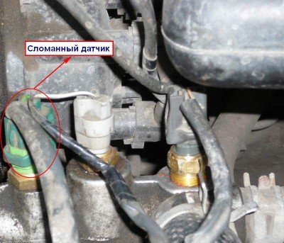

Как я понимаю,вот об этом датчике идёт речь. На разборке он стоит 100 рублей купи и забудь. :wink:
t_350_763.jpg [ 61.85 КБ | Просмотров: 9237 ]

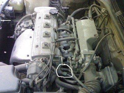

Вот еще фото, правда не моего двигателя, но у меня также.
INSTALL1.jpeg [ 90.86 КБ | Просмотров: 9207 ]
