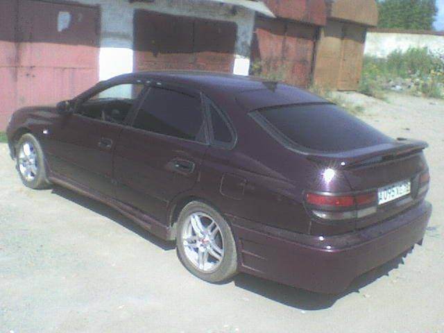

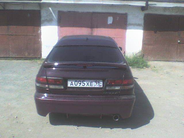

Доделал задний бампер,в родной цвет красить пока нет средств,да и с цветом еще не определился,красил с балончика,низ немного не получился,придется в последствии переделать.Вторую банку тоже по мере поступления средств поставлю,качество фоток не очень с сотового,нормальный пока не могу достать,позже сделаю нормальные

Смотрится просто супер!!! Молодец))))))

На первой фотке смахивает на ваз 2112 . Бампер красиво сделал , молодец , у тебя видать талант клепать бампера красивые :-).

Хороша чертовка))))))
Продай бампер :D :D :D

Рад,что вам понравилось :)
Modelist позже постараюсь отчетик сделать,как фот нормальный достану,мож пригодиться опыт
Даня писал(а):
Продай бампер
щасс,это уже второй вариант,на еще один у меня желания не хватит
ну кузова то одиннаковые по форме
P.S.Еще бы крылья с капотом осилить,все купленно и лежит в гараже,но пока вдохновения нет

а хвостик на крыше - "псевдо антена"? а писалку куда дел?
это плавник,как на бехе,я им как раз писалку и прикрыл

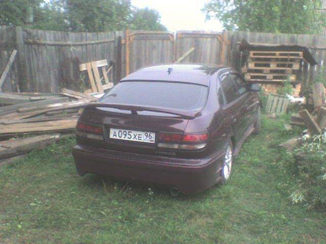

PageUp писал(а):
а можешь покрупнее и с разных ракурсов снять...
DSC00057.JPG [ 29.37 КБ | Просмотров: 14960 ]
DSC00059.JPG [ 36.68 КБ | Просмотров: 14959 ]
DSC00060.JPG [ 54.51 КБ | Просмотров: 14971 ]

осталась,но она под этим плавником,для этого его и поставил,но как видишь метлу я снял и писалка мне ни к чему

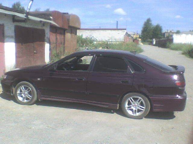

kostolom писал(а):
ЗЫ: закезай парочку вариантов!
ну типо такого
как работа по крыльям продвигается?
Добавлено спустя 2 минуты 58 секунд:
продлжая
а как раз думал чтобы писало....
IMG_93271.JPG [ 104.81 КБ | Просмотров: 14971 ]
СообщениеДобавлено: Ср авг 11, 2010 10:47 am
Зарегистрирован: Чт янв 15, 2009 8:40 am
Сообщения: 219
Откуда: г. Братск Иркутская область
PageUp сфотай по диагонали, ничего не понятно.

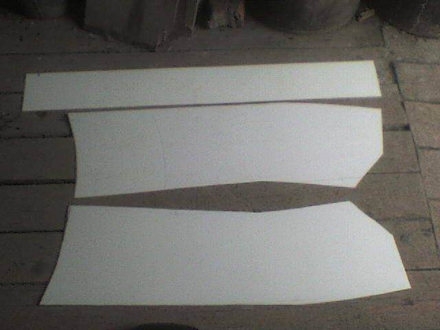

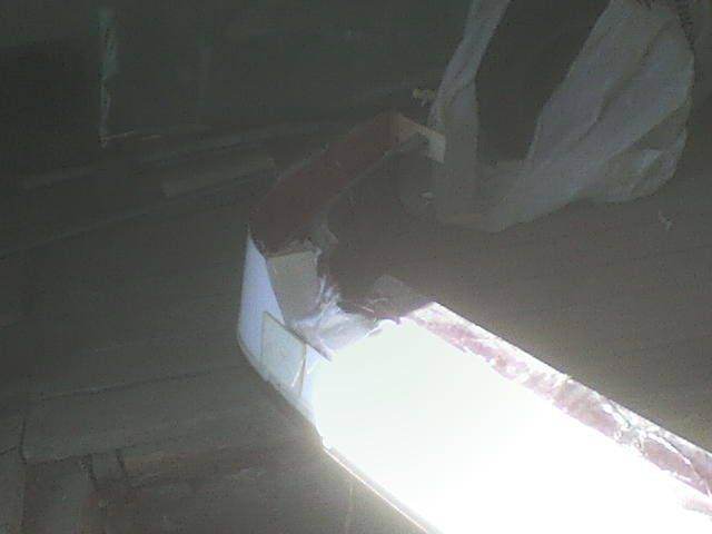

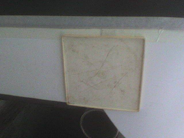

Решил немного поднять темку,фотки остались только с первого варианта изготовления,поэтому опишу словами,мож кому и сгодиться этот процесс :) .Берем седвич,отрываем от него ту сторону,которая является лицевой,режем заготовки примерно как на картинке или на ваш вкус :) .По периметру бампера убираем краску,я пользовался смывкой боди,затем обезжириваем и клеим 3 эмовский скотч,берем заготовки,желательно перед этим снять остатки пенопласта и шлифануть крупной шкуркой,я шлифмашинкой снимал,чтобы смола лучше прилипла.Нарезаем стекловолокно по заготовкам немного меньше с верхней стороны заготовок,так как в этом месте у нас скотчем будет приклеиваться,мажем заготовку смолой и клеим стекловолокно,и так слоя три,по мне достаточно,эсли делать полиэфирной,то желательно делать побыстрее,пока не схватилась.Затем клеим эту заготовку к бамперу на ранее нанесенный скотч и желательно снизу проконтролировать геометрию,я поставил параллельно направлению кузова досочки,так как заготовку посередке немного выпирало.Так по очереди клеим все три заготовки,и желательно на не снятом бампере,на места стыков клеим двухсторонний скотч,лучше широкий прозрачный пленочный и сверху пожесче что нибудь клеим,из фото видно примерно суть,это нужно для того,чтобы стык был менее виден.Когда все это дело высохнет,можно снимать бампер и клеить на места стыков стекловолокно,также вырезаем остальные части нашего бампера из сендвича,фиксируем чем лучше и проклеиваем.По нижней части,где два клыка проще запенить,обрезать и вывести шпаклевкой,потом стекловолокно,клыки я делал отдельно с применением того же сендвича,затем шурупами прикручивал.Нижнюю часть,где жабры желательно усилить полкой из стекловолокна,жабры делал по той же техгнологии,как на переднем бампере,только пришлось вырезать окно в родном,чтобы выгнуть внутрь лицевую часть накладки.Место наклейки накладки к родному по периметру замазываем шпаклевкой самой мелкой,также со стыками,будет смотреться едино с родным,кажеться все :)
фотки не по порядку :?
Добавлено спустя 2 минуты 26 секунд:
еще
