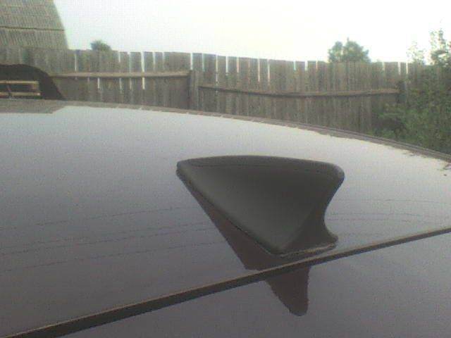

Доделал задний бампер
а хвостик на крыше - "псевдо антена"? а писалку куда дел?
kostolom писал(а):
на еще один у меня желания не хватит
во-во планирую на завтра болваны свои в пластик закатывать... а потом выводить... и в запой.... уморился я с ними...
А ТЫ - МОЛОДЕЦ!!!
СообщениеДобавлено: Чт июл 29, 2010 4:01 pm
Сообщения: 2024
Откуда: серов
это плавник,как на бехе,я им как раз писалку и прикрыл
а можешь покрупнее и с разных ракурсов снять...

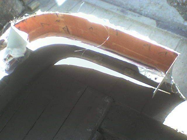

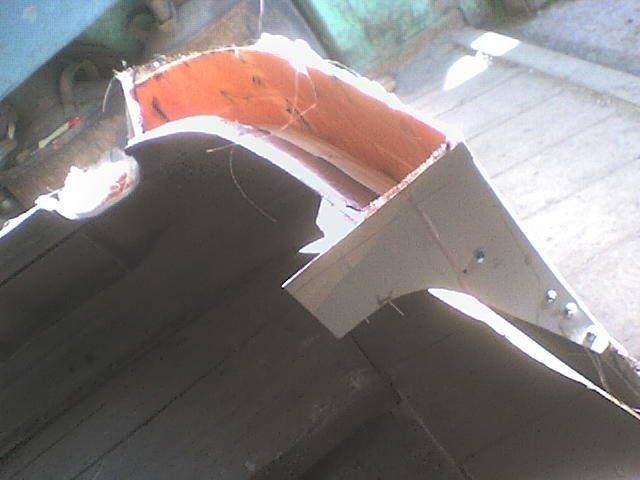

Решил немного поднять темку,фотки остались только с первого варианта изготовления,поэтому опишу словами,мож кому и сгодиться этот процесс :) .Берем седвич,отрываем от него ту сторону,которая является лицевой,режем заготовки примерно как на картинке или на ваш вкус :) .По периметру бампера убираем краску,я пользовался смывкой боди,затем обезжириваем и клеим 3 эмовский скотч,берем заготовки,желательно перед этим снять остатки пенопласта и шлифануть крупной шкуркой,я шлифмашинкой снимал,чтобы смола лучше прилипла.Нарезаем стекловолокно по заготовкам немного меньше с верхней стороны заготовок,так как в этом месте у нас скотчем будет приклеиваться,мажем заготовку смолой и клеим стекловолокно,и так слоя три,по мне достаточно,эсли делать полиэфирной,то желательно делать побыстрее,пока не схватилась.Затем клеим эту заготовку к бамперу на ранее нанесенный скотч и желательно снизу проконтролировать геометрию,я поставил параллельно направлению кузова досочки,так как заготовку посередке немного выпирало.Так по очереди клеим все три заготовки,и желательно на не снятом бампере,на места стыков клеим двухсторонний скотч,лучше широкий прозрачный пленочный и сверху пожесче что нибудь клеим,из фото видно примерно суть,это нужно для того,чтобы стык был менее виден.Когда все это дело высохнет,можно снимать бампер и клеить на места стыков стекловолокно,также вырезаем остальные части нашего бампера из сендвича,фиксируем чем лучше и проклеиваем.По нижней части,где два клыка проще запенить,обрезать и вывести шпаклевкой,потом стекловолокно,клыки я делал отдельно с применением того же сендвича,затем шурупами прикручивал.Нижнюю часть,где жабры желательно усилить полкой из стекловолокна,жабры делал по той же техгнологии,как на переднем бампере,только пришлось вырезать окно в родном,чтобы выгнуть внутрь лицевую часть накладки.Место наклейки накладки к родному по периметру замазываем шпаклевкой самой мелкой,также со стыками,будет смотреться едино с родным,кажеться все :)
фотки не по порядку :?
Добавлено спустя 2 минуты 26 секунд:
еще
