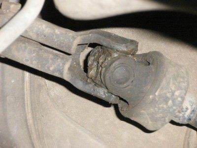

У меня крестовина рулевого карданчика ею обмазана, уже год смазка на месте.
P1010004.JPG [ 156.81 КБ | Просмотров: 39493 ]

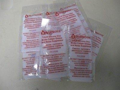

Наконец приехала 220R в пакетиках по 10 гр.
Вот как она выглядит:
IMG_0007.JPG [ 522.97 КБ | Просмотров: 39501 ]

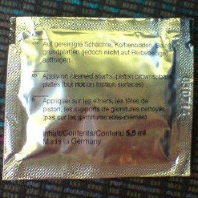

Купил я себе эту смазку, заказывал через exist, обошлось 23 руб. за 5.5 мл. Пока не пробовал.
DSC01400.jpg [ 64.02 КБ | Просмотров: 39478 ]
DSC01402.jpg [ 44.41 КБ | Просмотров: 39478 ]
