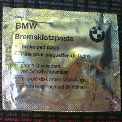

Купил я себе эту смазку, заказывал через exist, обошлось 23 руб. за 5.5 мл. Пока не пробовал.
DSC01400.jpg [ 64.02 КБ | Просмотров: 39950 ]
