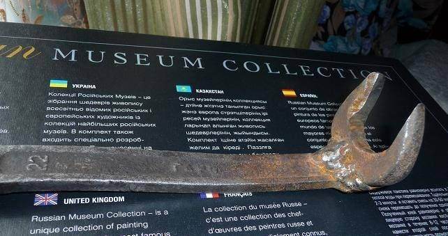

СообщениеДобавлено: Вс май 15, 2011 6:38 pm
Ну что-то такое вполне справляется с отворачиванием и прикручиванием тяг.
