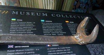

Dimon_2C
привет можешь дать название ключа для рулевых тяг или его вид а может где его достать
TOYOTA CARINA E 1.6 4AFE 1992 г. Лучше день потерять потом за 5 минут долететь
СообщениеДобавлено: Вс май 15, 2011 6:38 pm
Ну что-то такое вполне справляется с отворачиванием и прикручиванием тяг.
P1070861.JPG [ 69.22 КБ | Просмотров: 4355 ]
