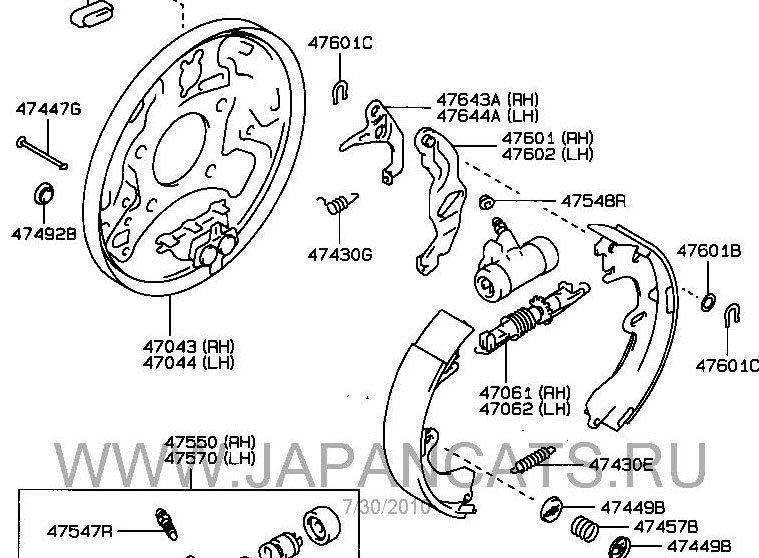

сколько ориентировочно стоит? (экзист у меня почему-то виснет)
Было 4A-FE лифтбек 1995 года
1,6 LB ,срок владения 4 года
Сейчас Toyota Camry XV50
СообщениеДобавлено: Пт июл 30, 2010 12:19 am
Сообщения: 2906
Откуда: город_32
Машина: Car-E->M6-GH wagon
У меня солдатики со скобами 282р + пружины 566, это оригинал на Лукас. Если у тебя Айсин, то там каждую детальку отдельно вбивать надо, много их там..наверное по цене столько же примерно...
