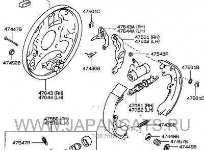

сколько ориентировочно стоит? (экзист у меня почему-то виснет)
У меня солдатики со скобами 282р + пружины 566, это оригинал на Лукас. Если у тебя Айсин, то там каждую детальку отдельно вбивать надо, много их там..наверное по цене столько же примерно...
Aisin.jpg [ 114.2 КБ | Просмотров: 7790 ]

Я ремкомплект(все пружины+штырьки с зажимами) на Лукас на рынке покупал. 450р.

купил задние колодки -кошиямо (или коши-что-то :)) 490 рублей,перекинул все механизмы (ручника и солдатики) -и о чудо - появился ручник и задние тормоза :) Только вот никто не писал (мож и пропустил читая топик) - какой гемор разводить тормозные колодки через это маленькое отверстие с обратной стороны барабана -я быстрее фильтр салона поменял чем развёл эти колодки,даж начал ругаться на японском :). Хотел спросить -после замены колодок при торможении появился шум трения колодок об барабаны,через 30-40 км он стал тише,сейчас ( около 100 км накатал) практически не слышен - так быть и должно? (старые колодки то я не слышал мож потому что были стёрты и тормоза были слабые)
Дык можно было разводить при снятом барабане, сидя на стульчике или на колесе.

СообщениеДобавлено: Пн авг 02, 2010 3:42 pm
Писали, как -же не писали. После сборки нужно было просто посмотреть качается-ли рычаг при игре педалью тормоза и одевать барабан. Если барабан одевается легко, то снять его и подкрутить не через заднюю дырку, а прям спереди, до такой степени чтоб барабан оделся туговато Все остальное делается автоматически. при каждом нажатии на педаль колодки разводятся если в этом есть необходимость
