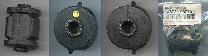

Вот фото, вернее скан (фотоаппарат в отпуске :)) сайлентов кулака Авалона. "Диаметр" по отливам - 44,5мм, вне отливов - 35мм, буртиков - 45мм, "высота" - 54-55мм (разница из-за рифления). Незначительно видно отличие (44,5 против 43) от Хюндая. А какая вообще "идеальная" разница между диаметром сайлента и посадочного места? И ещё такой вопрос: чем отличаются з.ч. из Эмиратов и из Германии?

Посмотрел на Екзисте цену этого сайлента от Авалона - офигел 53 грн., я от Хюндая по 70 брал а тут TOYOTA дешевле. Ставь и не думай.
Но я ставил 43 мм в кулак 38мм, не будет ли 44.5 мм слишком толстым :?
В смысле влезет ли. Может стоит взять два сайлента, попробовать засунуть в кулаки, если не влезут - то в тяги, а потом в кулаки другие купить.
Дык я про это ещё на 6-ой странице гутарил
Mister ToCaE писал(а):
Да и по цене симпатично, как для оригинала.
А на этой странице вот это и спрашивал
От Хюндая?

Я тему целиком давно перечитывал , не знал что ты уже ето писал.
В кулаки мож и от Хюндая.

Andriy писал(а):
А это старые, слева - верхний (менял год назад, отходили 20 тис.), справа - нижний.
Случайно размеры с оригинала не снимал? :?
СообщениеДобавлено: Пн июн 07, 2010 12:42 am
Сообщения: 438
Откуда: Ukraine, Lviv
Не уверен что ето был оригинал. Он у меня валяется, могу снять.

Сайлент в кулаке был 48725-05010. По Екзисту не пробивается, но только на одну цыфру отличается от Авалоновского. Диаметр 44 мм.

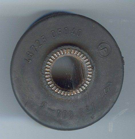

А мне, как всегда, или свистка не досталось, либо акула глухая... :cry: В продольный Авалоновские встали отлично (посадочное 40, сайлента - 44,5). А вот в кулаке посадочное 33,5мм! Оригинальный сайлент 37мм. Код сайлента 48725-05040 не пробивается. Сканы сайлента заднего кулака англичанки универсала 1996 г. прикладываю. Восмёрочные не подходят. Кто что ставил? Что есть в полиуретане?

slk писал(а):
сделал так
Вот только размеры меня смущают.... У моего родного диаметр 37 мм, у HR 891 139, судя по аналогу Febi 15401, 36 мм. Долго ли он проживёт?

Поставил MAB-067. http://www.exist.ru/images/img.aspx?i=2 ... 791A_2.JPG Вошёл очень туго.
