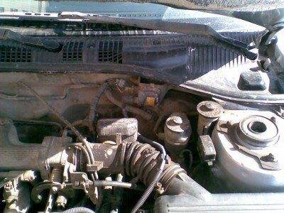

Подскажите парни а че у меня за фишка у катушки болтается?, я думал что с катушка левая сначала, но на катушке явно прочитал что она бош и сделана в словении
Фото025.jpg [ 28.84 КБ | Просмотров: 7732 ]
Фото026.jpg [ 130.74 КБ | Просмотров: 7747 ]
Было:седан, 07.1997, 4A-FE (не LB), Bosch Motronic, МКПП, XLI, A/C
Было: Vоlkswagen Jetta MK IV
СообщениеДобавлено: Чт апр 01, 2010 12:58 pm
Сообщения: 1319
Откуда: 66 регион. Пышма
Аndriano
может катушку заменили и и поставили другую фишку
СообщениеДобавлено: Чт апр 01, 2010 1:04 pm
Именно так и есть. Подходящий бош, но с чуть другим разъёмом.

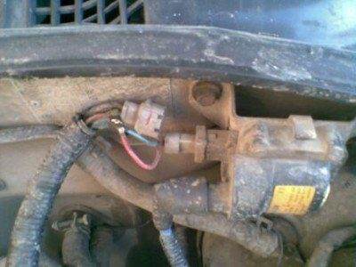

разъём на жгуте проводов, которые идут к ДПДЗ
никуда не подключён и нигде не закреплён
к чему бы это?
P3304564_resize.jpg [ 232.68 КБ | Просмотров: 7786 ]
Карина Е. 1993 г. 4A-FE LB. Седан. Англичанка. Фиолетовая.
СообщениеДобавлено: Чт апр 01, 2010 10:51 pm
Зарегистрирован: Пн мар 08, 2010 11:29 pm
Сообщения: 38
Откуда: г.Саров. Нижегородская область
Joric а в твоей комплектации кондиционер есть? Если нет, то этот разъем вероятнее всего от клапана повышения частоты холостого хода при вкл. A/C.
Carina E 1.6 4A-FE LB МКПП 1992 седан (Япония)
пересадил кондиционер, центральный замок,стеклоподъемники и салон велюр.
СообщениеДобавлено: Пт апр 02, 2010 10:45 am
Зарегистрирован: Пт апр 02, 2010 7:37 am
Сообщения: 6
такой разъем идёт только на клапан повышения холостого хода для кондишина и на клапан линбёрна, который находиться под колектором.

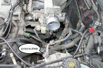

СообщениеДобавлено: Ср июл 14, 2010 2:29 pm
Сообщения: 1025
Машина: Avensis T22
sauber писал(а):
где именно находится под коллектором датчик линберна
На выпускном коллекторе внизу и спереди по ходу движения. А разъем - на кожухе вентилятора охлаждения двигателя.
СообщениеДобавлено: Ср июл 14, 2010 3:00 pm
Зарегистрирован: Вт июл 28, 2009 10:15 am
Сообщения: 45
Откуда: Odessa
тю..не так выразился ..сорри.
есть такой же разъем как на фото выше у Joric .
и ответ от Пааел
вопрос в том где этот клапан находится .и как он выглядит :)
Carina E. 3SFE. JP.
СообщениеДобавлено: Ср июл 14, 2010 3:26 pm
Сообщения: 1258
Откуда: КАЛИНИНГРАД
Александр74 писал(а):
И у меня такой же разъём без дела болтается,так надо его куда-то "тыкнуть" или нет? (кондюка нет,машина работает норм)

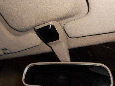

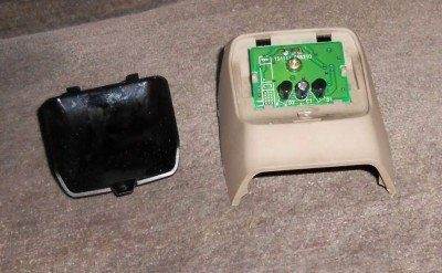

На зеркале заднего вида в салоне есть черная пластиковая непрозрачная крышка, думал что она просто декоративная и закрывает болты крепления зеркала, когда менял лобовое стекло то понадобилось снять зеркало, вот отстегнул я упомянутую выше крышку а там разъемом чота подключено :shock: разъем с тремя проводами, вскрыл это дело а там плата какаято с одним конденсатором и двумя пахоже транзисторами. Ктонеть знает чо это?? могу фотки выложить еслиф чо..
Corolla 1996, 110 кузов, 5A, МКПП, кандей, АБС, 2 аирбэг
СообщениеДобавлено: Вт июл 20, 2010 7:24 pm
Сообщения: 448
Откуда: Брянск
Репутация: 26 [ ? ]
автозатемнение?зеркало нештатное?
СообщениеДобавлено: Вт июл 20, 2010 7:56 pm
Зарегистрирован: Чт июл 15, 2010 5:54 pm
Сообщения: 8
Откуда: Томская область

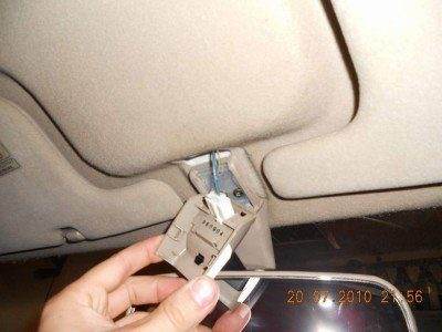

зеркало вроде штатное.. вот фотки для облегчения задачи :) может эта приблуда связана с комплектацией какойто "мегалюксовой" - у меня на спинках сидений и на передних крыльях надпись "30 Anniversary", толи выпуск какой-то юбилейный толи еще чего.. кстати мож ктонеть знает чо означает эта надпись?
3.JPG [ 71.26 КБ | Просмотров: 7738 ]
2.JPG [ 54.89 КБ | Просмотров: 7733 ]
1.JPG [ 48.83 КБ | Просмотров: 7730 ]
СообщениеДобавлено: Чт июл 22, 2010 6:21 am
Сообщения: 8
ну дак что товарисчи? есть еще какие-нибудь предположения? я чота сомневаюсь што это автозатемнение т.к. ниразу не замечал что зеркало затемняеца.. чтоже это может мыть?? и ниужели ниукаво больше нет такой штуки?
СообщениеДобавлено: Чт июл 22, 2010 3:03 pm
Похоже на инфракрасный приёмник пульта дистанционного управления. Замками, например. %-)
СообщениеДобавлено: Чт июл 22, 2010 4:57 pm
Сообщения: 8
Beso, ты абсолютно прав! отключил я эту штуку и на пульт замки не реагируют, подключил обратно и все ок! вопрос закрыт и всем спасибо за участие! :roll:

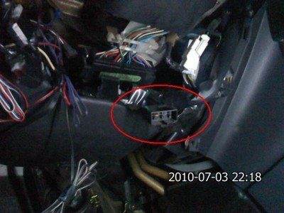

Всем привет может кто знает что это за разьем белово цвета 12 контактов с защелкой стоит под бордачком был прикручен изолентой к проводке которая идет из 3 блоков,на этом разьеме цифры есть D03 10803 последняя цифра неразборчива вроде 3 но возможно и 8 :(
