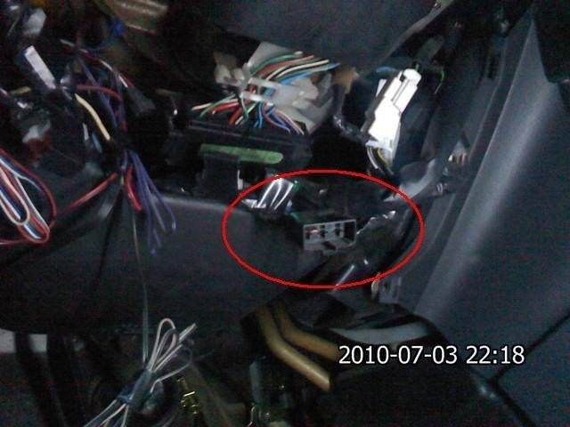

Нашел под панелью вот такой разъем. Что это было, люди?

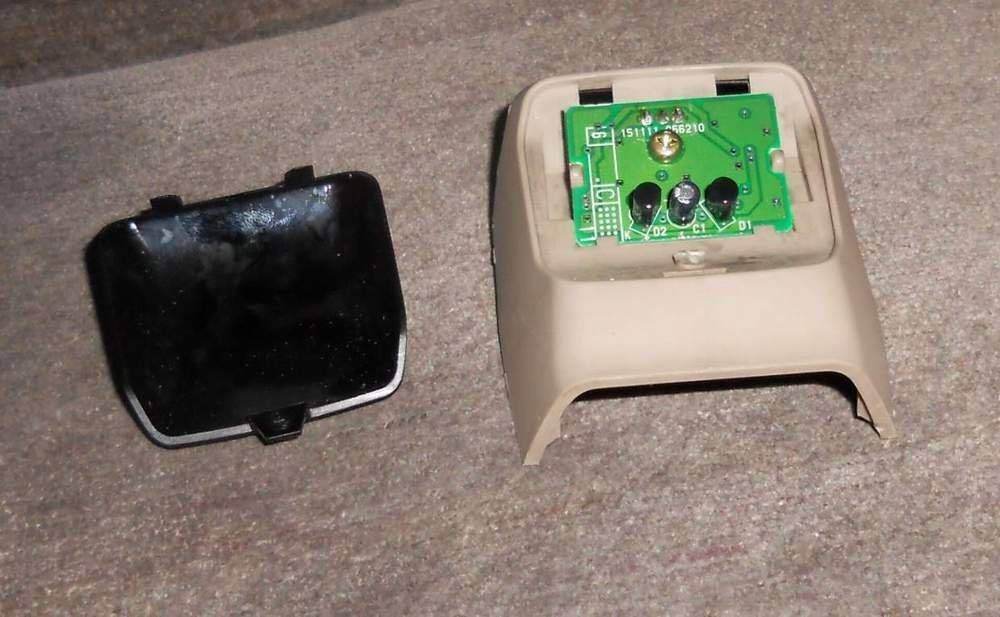

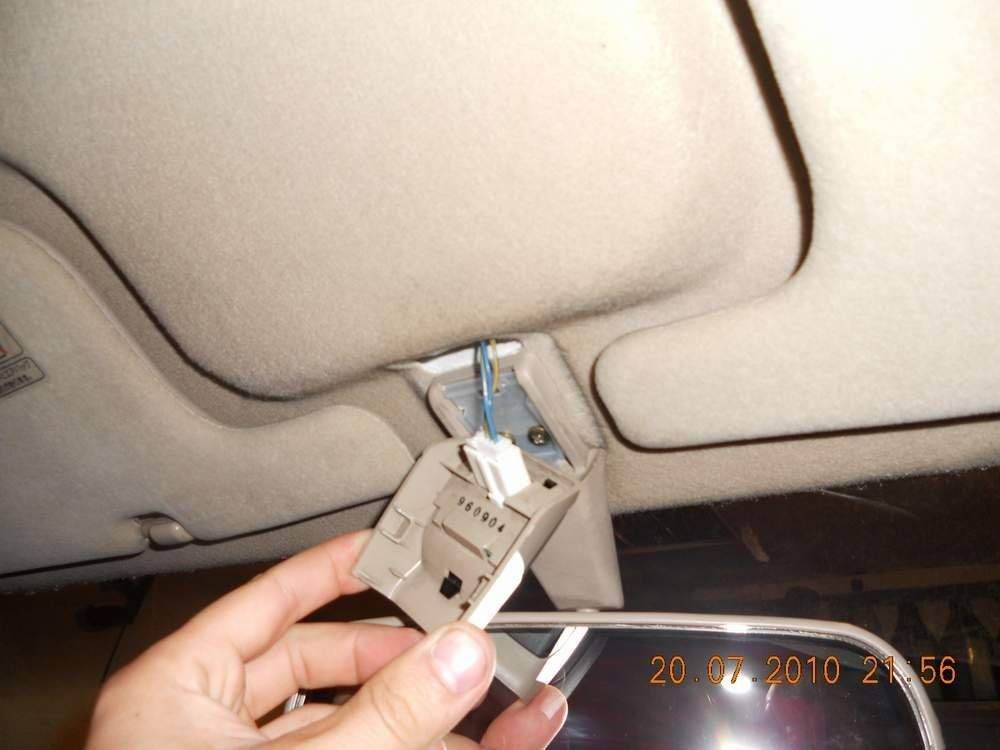

На зеркале заднего вида в салоне есть черная пластиковая непрозрачная крышка, думал что она просто декоративная и закрывает болты крепления зеркала, когда менял лобовое стекло то понадобилось снять зеркало, вот отстегнул я упомянутую выше крышку а там разъемом чота подключено :shock: разъем с тремя проводами, вскрыл это дело а там плата какаято с одним конденсатором и двумя пахоже транзисторами. Ктонеть знает чо это?? могу фотки выложить еслиф чо..

автозатемнение?зеркало нештатное?

зеркало вроде штатное.. вот фотки для облегчения задачи :) может эта приблуда связана с комплектацией какойто "мегалюксовой" - у меня на спинках сидений и на передних крыльях надпись "30 Anniversary", толи выпуск какой-то юбилейный толи еще чего.. кстати мож ктонеть знает чо означает эта надпись?

ну дак что товарисчи? есть еще какие-нибудь предположения? я чота сомневаюсь што это автозатемнение т.к. ниразу не замечал что зеркало затемняеца.. чтоже это может мыть?? и ниужели ниукаво больше нет такой штуки?

Похоже на инфракрасный приёмник пульта дистанционного управления. Замками, например. %-)

Beso, ты абсолютно прав! отключил я эту штуку и на пульт замки не реагируют, подключил обратно и все ок! вопрос закрыт и всем спасибо за участие! :roll:
