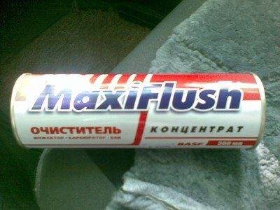

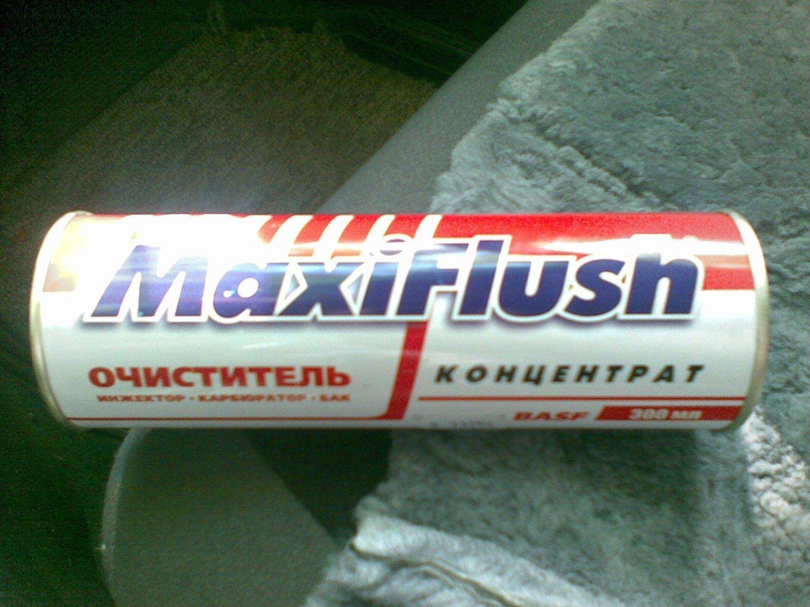

Решил вот попробовать такую штуку, кто- нибудь, что-нибудь знает про неё?
Комментарий к файлу: Фирма "Хадо" Украина.
22062010.jpg [ 292.38 КБ | Просмотров: 5092 ]
