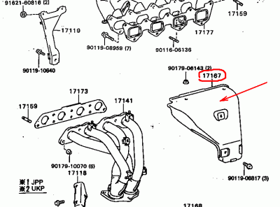

Ник писал(а):
А сейчас "сверчок" есть другого плана: при заведенном двигателе. Откуда-то со стороны генератора. Причем когда заводишь - минуту нету.
С определениями у меня туго. :)
Поэтому смотри на рисунке
У меня дребезжала эта крышка, т.к. болты ослабли(прогорели чтоли).
Симптомы как у тебя. Сначала ниче, потом начинается.
Комментарий к файлу: Номер деталюки: 17167
коллектор.gif [ 14.64 КБ | Просмотров: 4646 ]

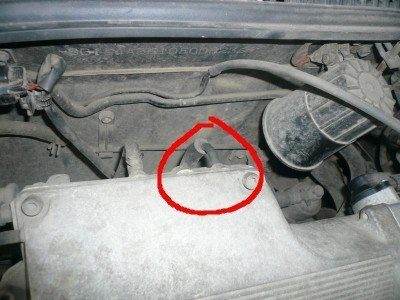

СообщениеДобавлено: Вс июл 04, 2010 2:12 am
Сообщения: 2765
Репутация: 124 [ ? ]
Двигатель: 7A-FE lb
Можно сдернуть шланжик со впускного коллектора, который на ресивер идет.
Если правильно понял, сдернул вот этот шланг, заткнув оба отверстия пальцем. Свист остался...
