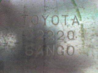

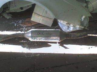

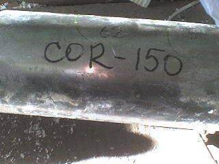

Приобрел на разборке такую банку,сказали,что от короллы что ли,по виду похоже больше на резонатор,хотя срез заводской на конце и крепления к кузову как на глушителе,теперь в сомнениях сильно ли будет орать,если поставить на другую сторону
DSC01711.JPG [ 17.99 КБ | Просмотров: 6842 ]
DSC01712.JPG [ 19.37 КБ | Просмотров: 6839 ]
DSC01714.JPG [ 13.99 КБ | Просмотров: 6838 ]
