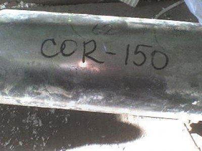

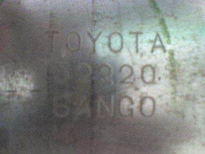

Приобрел на разборке такую банку,сказали,что от короллы что ли,по виду похоже больше на резонатор,хотя срез заводской на конце и крепления к кузову как на глушителе,теперь в сомнениях сильно ли будет орать,если поставить на другую сторону
