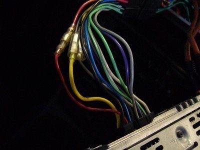

radrigo
Добавлено: Ср июн 09, 2010 1:50 pm |
| Состоявшийся |
Зарегистрирован: Сб ноя 21, 2009 9:28 pm Сообщения: 57 Откуда: Москва Репутация: 1 [ ? ]
MAKCbIMKA писал(а): только что проверил по установочнику к данной модели:
синий с полоской - усилок
синий - антена
Хоть режьте меня нету там сине белого провода.

Mouflon
Добавлено: Ср июн 09, 2010 2:15 pm |
| Человек-легенда |
Зарегистрирован: Ср фев 13, 2008 2:13 pm Сообщения: 7062 Откуда: Мытищи Репутация: 150 [ ? ]
Dmitry_R писал(а): Mouflon писал(а): Загрузил AIMP'ом флак. нормально играет. Одним файлом и у меня нормально и играет и записывается. Походу файл .cue битый, без него на треки не разбивается, одной дорожкой пишется. альтернативный вариант. распаковать flac в wav и в .cue поменять расшение на wav скачал только что ExactAudioCopy, в комплекте есть архиватор flac. распаковал, заменил расширение и сейчас диск пишется. Добавлено спустя 8 минут 34 секунды:radrigo писал(а): MAKCbIMKA писал(а): только что проверил по установочнику к данной модели:
синий - антена Хоть режьте меня нету там сине белого провода.
2х проводов не хватает со стороны разъёма, который суётся в магнитолу.
Синего с белой полосой (к усилителю) и голубого (к HandsFree) .
_________________ Mitsubishi Outlander XL'2008 6B31 "Кролик" Любителям считать деньги в чужих карманах не хватает времени залатать дыры в своих.
| Вернуться к началу |
radrigo
Добавлено: Ср июн 09, 2010 2:21 pm |
| Состоявшийся |
Mouflon писал(а): Mouflon
Спасибо тебе! Вот щас я начинаю догонять в чём косяк. Короче до этого у меня стоял мафоон без линейного выхода(тоже сонька). Махнулись с приятелем мафонами, а так как была ночь то видимо поторопились и перекинули только мафоны, а провода не трогали...
