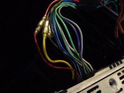

Зарегистрирован: Сб ноя 21, 2009 9:28 pm
Сообщения: 57
MAKCbIMKA писал(а):
только что проверил по установочнику к данной модели:
синий с полоской - усилок
синий - антена
Хоть режьте меня нету там сине белого провода.

Добавлено спустя 8 минут 34 секунды:
radrigo писал(а):
синий - антена
2х проводов не хватает со стороны разъёма, который суётся в магнитолу.
Синего с белой полосой (к усилителю) и голубого (к HandsFree) .
СообщениеДобавлено: Ср июн 09, 2010 2:21 pm
Сообщения: 57
Mouflon писал(а):
Mouflon
Спасибо тебе! Вот щас я начинаю догонять в чём косяк. Короче до этого у меня стоял мафоон без линейного выхода(тоже сонька). Махнулись с приятелем мафонами, а так как была ночь то видимо поторопились и перекинули только мафоны, а провода не трогали... :lol:
