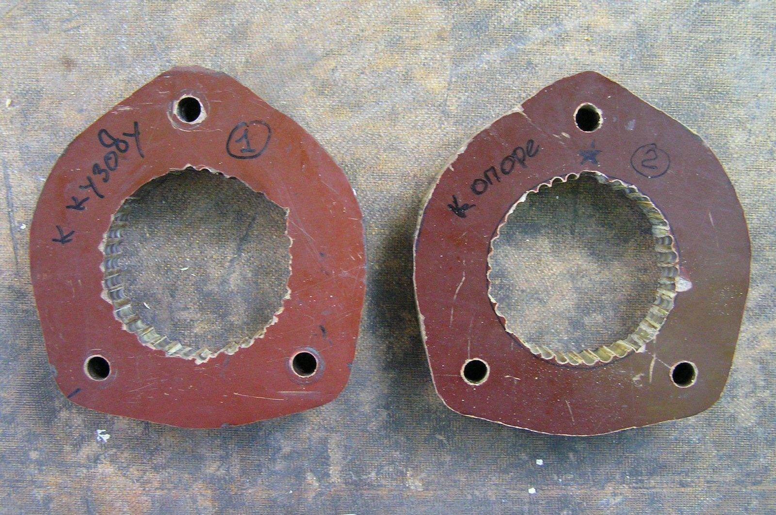

хочу сделать проставки между опорой стойки и кузовом. материал выбрал текстолит
как думаете подойдёт он для этого? или всё-таки алюминий искать?
Карина Е. 1993 г. 4A-FE LB. Седан. Англичанка. Фиолетовая.
СообщениеДобавлено: Пт июн 25, 2010 7:32 pm
Нафиг этот текстолит , через два года вдруг раскрошится , делай из алюминия . Сегодня купил себе на перед пружины как на фото выше , красного цвета для восьмерки , фирмы Фобос , с переменным шагом . На днях поставлю , выложу фото , и в зад поставлю проставки из алюминия 35мм толщиной . Че получится выложу сюда , вместе посмеемся :-D
раскрошится? не уверен... тоже так думал, пока в руках не подержал кусок текстолита
просто текстолит обработать легче в домашних/гаражных условиях
да и от вас пока ответа дождёссИ :)
уже успел купить текстолит, вырезать проставки и на машину поставить :)
пс до этого пару недель катался на проставках из резины - не то.
1. не затягиваются гайки крепления опоры к кузову... крутишь-крутишь, а резина выжимается и выжимается
2. "проскакивает" небольшая вибрация по болтам крепления опоры к кузову (резина "играет"). при загрузке машины вибрация пропадает
при проставках из текстолита гайки зажались хорошо, но вибрация тоже "проскакивает"... причину пока не нашёл
отпишешься, как алюминий пилится
с высотой проставки ты явно перегнул :) имхо - 20-25мм
Комментарий к файлу: толщина текстолита - 20мм
P6265402_resize.JPG [ 257.25 КБ | Просмотров: 6008 ]
P6265400_resize.JPG [ 429.16 КБ | Просмотров: 6005 ]

СообщениеДобавлено: Вс июн 27, 2010 4:12 pm
А то что шток стойки под углом к верхней опоре крепится вас в эксперементах с проставками не смущает? Опоры верхние не жаль? И то что сзади развал с проставками уйдет тоже не важно?

А забыл еще добавить , на нижней фото , там взад установлены проставки из алюминия , толщиной 35мм . На вид они такие же как выложенные чуть выше Joric ом из текстолита , только сделанные поаккуратнее на станке .
СообщениеДобавлено: Сб июл 03, 2010 10:33 pm
Сообщения: 2618
Репутация: 101 [ ? ]
Артём,ты извини,но моё мнение,это уродство. :(
