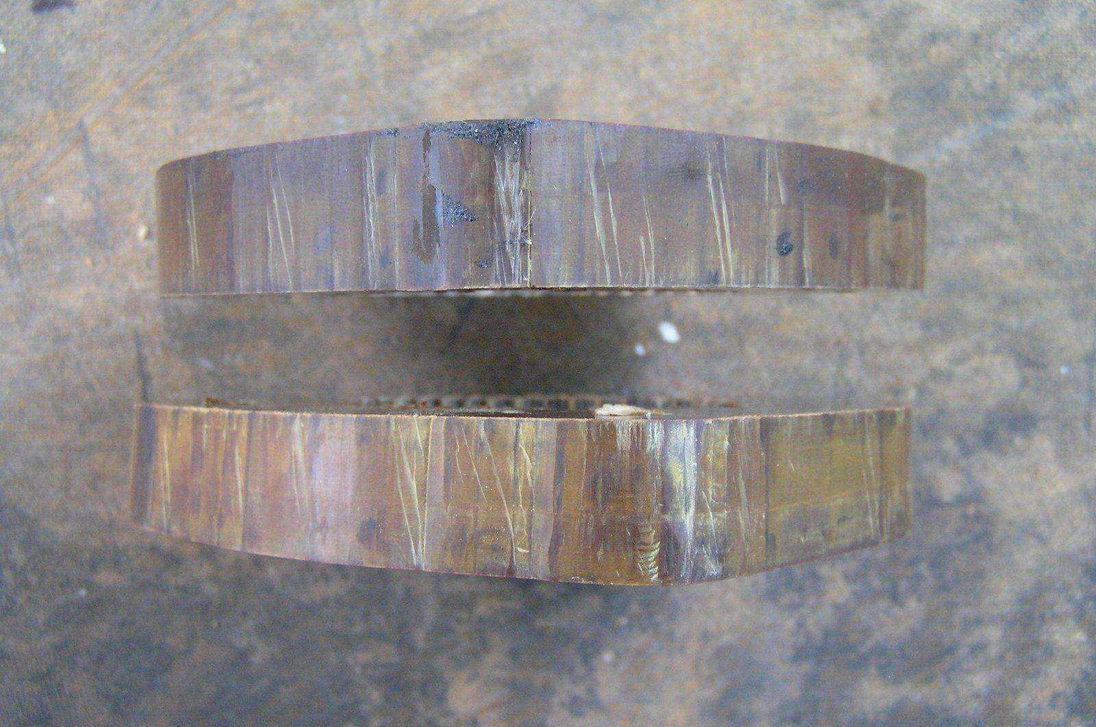

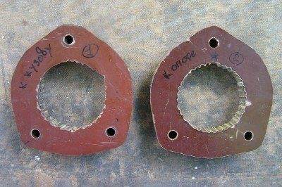

хочу сделать проставки между опорой стойки и кузовом. материал выбрал текстолит
как думаете подойдёт он для этого? или всё-таки алюминий искать?

СообщениеДобавлено: Пт июн 25, 2010 7:32 pm

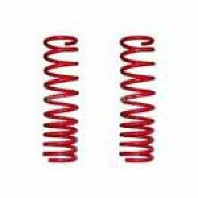

Нафиг этот текстолит , через два года вдруг раскрошится , делай из алюминия . Сегодня купил себе на перед пружины как на фото выше , красного цвета для восьмерки , фирмы Фобос , с переменным шагом . На днях поставлю , выложу фото , и в зад поставлю проставки из алюминия 35мм толщиной . Че получится выложу сюда , вместе посмеемся :-D
раскрошится? не уверен... тоже так думал, пока в руках не подержал кусок текстолита
просто текстолит обработать легче в домашних/гаражных условиях
да и от вас пока ответа дождёссИ :)
уже успел купить текстолит, вырезать проставки и на машину поставить :)
пс до этого пару недель катался на проставках из резины - не то.
1. не затягиваются гайки крепления опоры к кузову... крутишь-крутишь, а резина выжимается и выжимается
2. "проскакивает" небольшая вибрация по болтам крепления опоры к кузову (резина "играет"). при загрузке машины вибрация пропадает
при проставках из текстолита гайки зажались хорошо, но вибрация тоже "проскакивает"... причину пока не нашёл
отпишешься, как алюминий пилится
с высотой проставки ты явно перегнул :) имхо - 20-25мм
Комментарий к файлу: толщина текстолита - 20мм

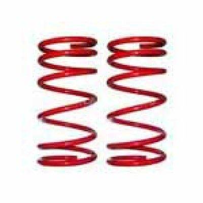

Поставил сейчас на перед пружины от восьмерки , красного цвета с переменным шагом , фирмы Фобос , цена 800 рублей за обе пружины , резать не стал виток , собрал так посмотрел как стало , верхние витки штуки 3 вплотную друг к другу стали , я подумал что поставлю так как есть и попробую , если не понравится то разберу снова и срежу виток этот. Попробовал вообщем , и мне понравилось , машина стала пожестче но это на комфорте не сказалось , там где раньше машина ехала по ямам как мандавошка постоянно прыгала и дергалась , то теперь она едет ровно и не шатается . По асфальту тоже понравилось как едет , ямки и лежачие полицейские стало раза в 4 меньше заметно , она их как бы проглатывает . Вообщем я в восторге , обрезать не буду пожалуй , лень разбирать снова . Сейчас выложу фотографии .Изображение
СообщениеДобавлено: Сб июл 03, 2010 10:11 pm
А забыл еще добавить , на нижней фото , там взад установлены проставки из алюминия , толщиной 35мм . На вид они такие же как выложенные чуть выше Joric ом из текстолита , только сделанные поаккуратнее на станке .
