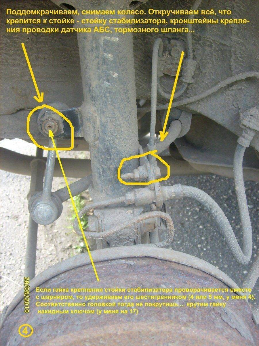

Samogon
Добавлено: Ср июн 02, 2010 9:26 am |
Зарегистрирован: Чт июн 25, 2009 9:33 am Сообщения: 2535 Откуда: Беларусь, Полоцк Репутация: 40 [ ? ]
Машина: Carina-Ы
Ц@рь писал(а): Они чем то различаются?
Фото 8!Тебе обязательно было срочно влезть перед поледней фоткой?..

пружины вижу-разные,а длина стоек отличается?(на фото непонятно)у мну баллон 80 литров газовый меж стоек-посадишь троих,загрузишь багажник и фсё  на пустой и с 2 пассажира норм.в раздумьях-менять или нет.минус-теряется устойчивость и управляемость.плюс-клиренс увеличивается.всё таки минус наверное победит-не так часто гружусь(даже редко)

soplo писал(а): а длина стоек отличается?(на фото непонятно) Неа! soplo писал(а): минус-теряется устойчивость и управляемость.
Неправда. Сразу как поставил, прокатился с ветерком до 140. За счет жесткости стоит в дороге, как вкопаная! И в поворот 90 град входил специально пару разиков - разница только в мягкости!
ЗЫ: раз уж публике понравился мой отчет, попрошу модераторов расположить все фото в одном сообщении по порядочку, плиииз.

ну не знаю.. центр тяжести выше-значит устойчивость хуже... или я не прав?в поворот на дороге влетаешь 140 даже пассажир сзади напрягает...

soplo писал(а): ну не знаю.. центр тяжести выше-значит устойчивость хуже... или я не прав?в поворот на дороге влетаешь 140 даже пассажир сзади напрягает...
Прав.По идее и тормозить задние колеса будут хуже.

Ц@рь писал(а): Прав.По идее и тормозить задние колеса будут хуже.
это вроде регулируется(не страшно)думаю попробовать с проставками-понравится,тогда и менять стойки.а то сразу вкладывать деньги(немаленькие) в трубу(возможно)не хотца

Samogon
Хороший отчет.
Есть одно дополнение, с твоего позволения.
Штоковую гайку после сборки желательно тоже смазать, чтобы Вашему приемнику не пришлось пилить опору если чо, т.к. ржавеет немертво, и саму поверхность опоры - неповредит и лишний раз попрепятствует проникновению влаги между опорой и стаканом (ну да, очень боюсь ржавчины  ). И еще одно, гайки на шпильках все-таки лучше сначала наживить, а затягивать в последнюю очередь. Я их закрутил окончательно, только после как поставил машину на колесо.
P.S. И салон надо чаще пылесосить

Dimon_2C писал(а): Штоковую гайку после сборки желательно тоже смазать, чтобы Вашему приемнику не пришлось пилить опору если чо, т.к. ржавеет немертво, и саму поверхность опоры - неповредит и лишний раз попрепятствует проникновению влаги между опорой и стаканом Солидарен на все пиццот%!!! Dimon_2C писал(а): И еще одно, гайки на шпильках все-таки лучше сначала наживить, а затягивать в последнюю очередь. Я их закрутил окончательно, только после как поставил машину на колесо. Можно и так. Но считаю это не принципиальным. ИМХО... Dimon_2C писал(а): И салон надо чаще пылесосить Спасибо. Я это сам понял, когда сиденье снял и боковые подушки...  soplo писал(а): ну не знаю.. центр тяжести выше-значит устойчивость хуже... или я не прав?в поворот на дороге влетаешь 140 даже пассажир сзади напрягает... Ц@рь писал(а): По идее и тормозить задние колеса будут хуже.
Говорю как есть. Нафига мне придумывать?
С точки зрения физики так и должно быть и так и есть, но это не столь критично. Я уже крепко привык к машине и чувствую её...
А замена, как я написал в первой фотке обусловлена тем, что с новыми пружинами за одну поездку на трассе по 2-3 пробоя. Собственно из-за этого потекла левая стойка. По трассе один не езжу: только в деревню как минимум втроем и с грузом...
_________________ Сarina E Gli 1994 4A-FE LB + ГБО IV МКПП С51 седан, UK _____________________________________________________________ Вовочка в детском саду спрашивает у девочки: - Машенька, ты горячая женщина? - Не знаю, но когда покАкаю, из горшка пар идёт....

Dimon_2C писал(а): Samogon Хороший отчет. Есть одно дополнение, с твоего позволения. Штоковую гайку после сборки желательно тоже смазать, чтобы Вашему приемнику не пришлось пилить опору если чо, т.к. ржавеет немертво
+многа!Мне вот пришлось пилить,правда пилил не опору,а шток стойки.Хотя я сам виноват-с 2001 года туда не лазил

Ц@рь писал(а): Мне вот пришлось пилить,правда пилил не опору,а шток стойки.
Слышал о таком способе. А мне открутили с помощь газового ключа и наждачки, но хороших новых слов сказали...

Ц@рь писал(а): Пришлось новую покупать,блин
Подождал бы немного, я б тебе и пружинки и опоры и стойку правую в конвертике в ХМАО прислал. Тут жеж недалеко...

Samogon писал(а): мне открутили с помощь газового ключа и наждачки, но хороших новых слов сказали...
А я взял да и наварил на шток стойки по чуть-чуть с двух сторон чтобы ключ газовый не проскальзывал.
Фотка правда ужасная получилась как оказалось (снимал на телефон).

Я делаю проще чтоб гайку открутить. Откручиваю её на месте когда к кузову стойка прикручена, и затягиваю такж
