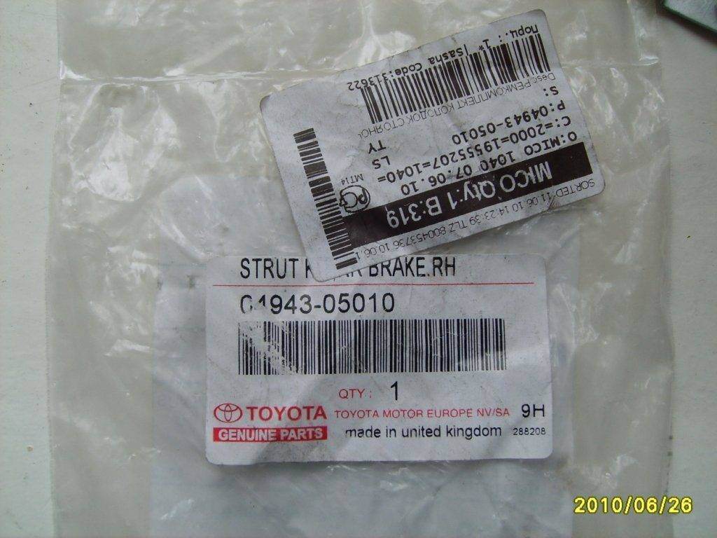

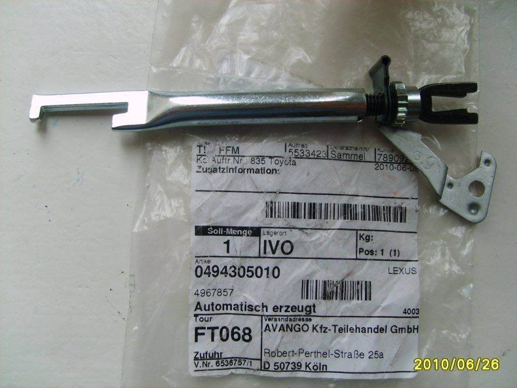

Привет!
Сегодня забрал в Detali.ru разводные механизмы зад. тормозов сист. Lucas. Нарыл в detali.ru по кодам 04943-05010 и 04944-05010,
http://www.detali.ru/PriceInfo.aspx?CAT ... 0494305010
http://www.detali.ru/PriceInfo.aspx?CAT ... 0494405010
Поставщик - Lexus. По каталогу Lexus они в 2 раза дешевле, чем по каталогу Toyota. Заказал 05.06, пришли 25.06.
Может кому пригодится :)
Вот фото:
31.03.2011 хе-хе..Халява кончилась... :( Когда я заказывал, они по 370руб были...Теперь иная цена:(
Комментарий к файлу: Правый.
S5001934.JPG [ 445.17 КБ | Просмотров: 13025 ]
Комментарий к файлу: Правый. Оборотная сторона упаковки.
S5001935.JPG [ 355.1 КБ | Просмотров: 13018 ]
Комментарий к файлу: Левый.
S5001936.JPG [ 415.74 КБ | Просмотров: 13025 ]
Комментарий к файлу: Левый. Оборотная сторона упаковки.
S5001937.JPG [ 444.58 КБ | Просмотров: 13022 ]

СообщениеДобавлено: Вс июн 27, 2010 1:29 am
denis123567
А оттяжную пружинку для "собачки" храповика зажали! ;-)
СообщениеДобавлено: Вс июн 27, 2010 1:50 am
Сообщения: 3587
Машина: Карина Е. Японосборка
Двигатель: 4a-сток
Лехусы, че с них взять, жопошники :D
drive2.ru, Мне 35
СообщениеДобавлено: Вс июн 27, 2010 6:46 am
Сообщения: 1281
Двигатель: 3SFE/2,0
denis123567
Позвольте! :) Они её не зажали, они её и не обещали.
На рисунке в тойотовском каталоге под этим кодами её и нет: только распорная планка и "собачка" :)
СообщениеДобавлено: Вс июн 27, 2010 10:00 am
Вот я и говорю: даже не пообещали. %-)
