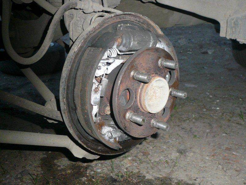

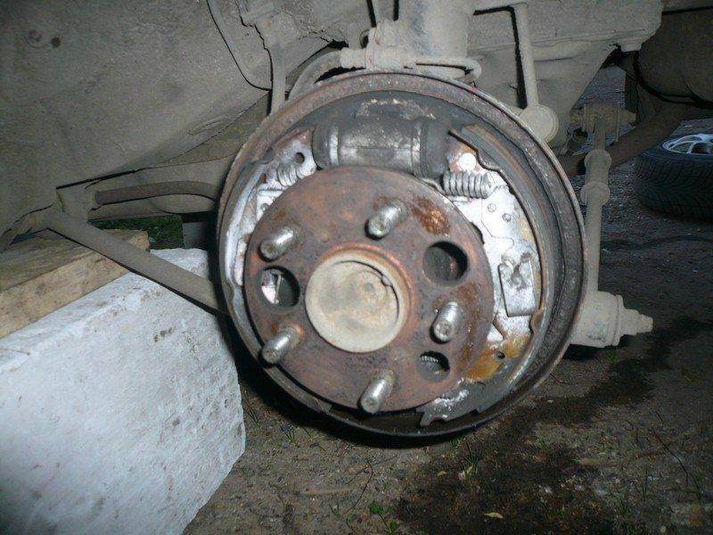

При попытки прокачать тормоза отломился штуцер :(
Подскажите, чем отличаются цилиндры дорестайл и рестайл? И какие у меня?
И тормозная система Sumitomo или Lucas

СообщениеДобавлено: Пт июн 25, 2010 1:30 am
Mr_Nuke писал(а):
И какие у меня?
Mr_Nuke писал(а):
рестайл
СообщениеДобавлено: Пт июн 25, 2010 1:34 am
Сообщения: 2765
Репутация: 124 [ ? ]
Двигатель: 7A-FE lb
А чем они отличаются? Как дядьке на разборке объяснить? :)
СообщениеДобавлено: Пт июн 25, 2010 1:43 am
у рестайла крепление горизонтальное
у дорестайла вертикальное.Чтоб лучше это осознать посмотри в Экзисте картинки и сразу всё поймёшь. :wink:
СообщениеДобавлено: Пт июн 25, 2010 2:09 am
Сообщения: 2765
Двигатель: 7A-FE lb
вижу! Значит, надо полагать, тормозная система у меня Lucas?
СообщениеДобавлено: Пт июн 25, 2010 2:18 am
Да. "Англичанка," проще говоря.
