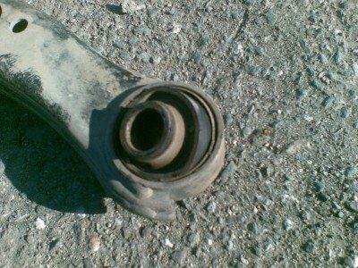

Привет всем. Недавно приобрёл такое чудо производства г. Новосибирск. Проехал на них 950 км. Извените за качество фото - снимал мобилой.
Сегодня поменял на RBI. Других у нас не было.

СообщениеДобавлено: Сб май 08, 2010 10:41 pm
Сообщения: 1092
Откуда: ЗАПОРОЖЬЕ
пипец, а оригинал купить?
СообщениеДобавлено: Вс май 09, 2010 6:29 pm
Сообщения: 475
atl
По поводу этих сайлентов - это я к сведению. По поводу оригинала у нас придётся ждать месяц или два, через Exist - из-за сайлентов в Екатеринбург 400 км не вариант.

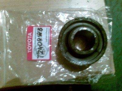

померил и в принципе как у всех
передний 35 бортик
задний 32 высота
заказал
RBI
T2411WS
T2409WB
Toyota
90389-19002- втулка
или лучше втулку рбай?! для совместимости?!
кстати а для переднего втулка нужна? номерка не нашёл((

atl писал(а):
а оригинал купить?
ну обсуждалось же что на карины оригиналы тока рычаги в сборе, или путаю чЁ?
втулка играет роль направляющей для установки салента на место (технологическая)- бери самую дешевую и непарься, лиш бы с салент влезла.
ЗЫ: года три назад менял весь этот девайс и намазал всё графитом, на прошлой неделе повторял процедуру- открутилось все на ура, и втулочки даже вынудлись непомявшись почти (можно было даже еще их раз пользовать) :wink:
