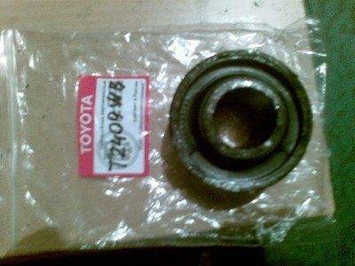

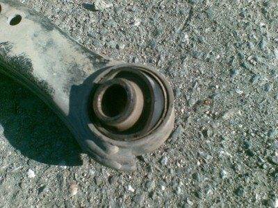

Привет всем. Недавно приобрёл такое чудо производства г. Новосибирск. Проехал на них 950 км. Извените за качество фото - снимал мобилой.
Сегодня поменял на RBI. Других у нас не было.

СообщениеДобавлено: Сб май 08, 2010 10:41 pm
Сообщения: 1092
Откуда: ЗАПОРОЖЬЕ
пипец, а оригинал купить?

Сообщения: 475
atl
По поводу этих сайлентов - это я к сведению. По поводу оригинала у нас придётся ждать месяц или два, через Exist - из-за сайлентов в Екатеринбург 400 км не вариант.
