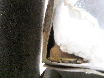

такую дыру заделал
это надо перевернуть)))порог вообщем под левой задней дверью)))

Нет,ну мои дыры конечно поскромнее были,но вырезали кусок по площади больше дыры на фото!так что думаю такой ремонт тут вполне уместен,если изнутри низ несовсем гнилой!
