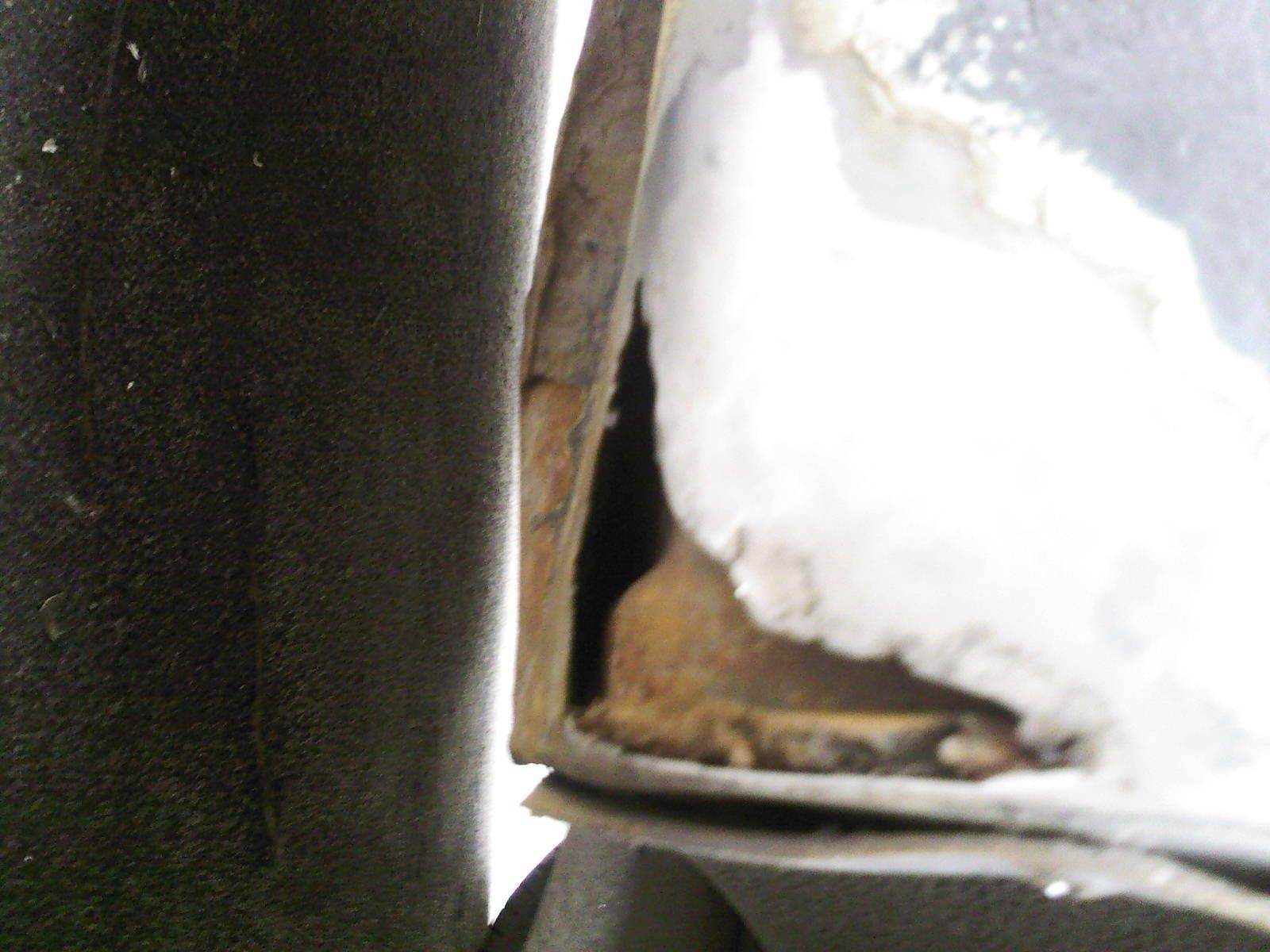

такую дыру заделал
это надо перевернуть)))порог вообщем под левой задней дверью)))
SP_A1425.jpg [ 179.87 КБ | Просмотров: 5371 ]

Нет,ну мои дыры конечно поскромнее были,но вырезали кусок по площади больше дыры на фото!так что думаю такой ремонт тут вполне уместен,если изнутри низ несовсем гнилой!
