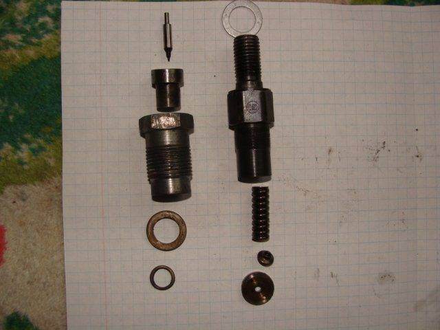

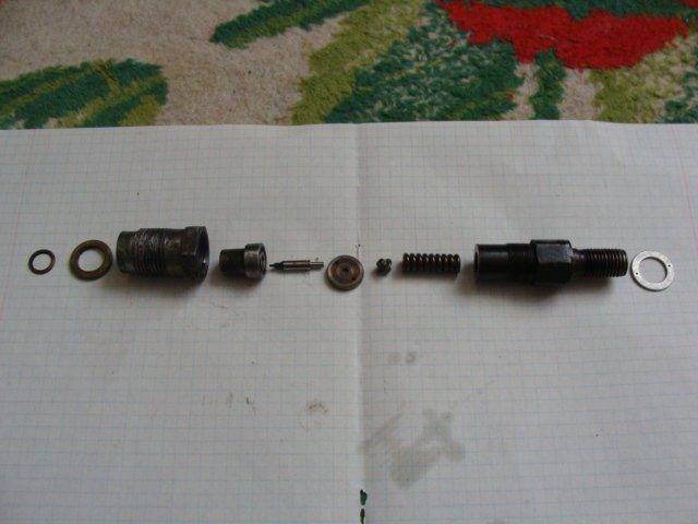

где то так... среднюю даже не смотрел,она бронзовая-надевается на корпус распылителя и упирается на корпус форсунки
Распылители действительно есть и БОШ, я с ними никогда не сталкивался... Пользуюсь только ДЕНСО, да и то иной раз приходится по несколько раз разбирать и проворачивать иголку чтоб найти идеальный распыл форсунки Про БОШ негативные слышал отзывы.

azatei
Раз пошла такая пьянка, тебе не составит труда сфотографировать все вместе, предварительно разложив по очередности как на картинке? Ну там, какую-нибудь запасную или не рабочую :wink:
На Экзистовской картинке не фига не понятно, особенно когда ни разу это не держал в руках.

Пока у дизельмастера (Андрей) вот нарыл фотку...
http://dieselmaster.ucoz.ru/forum/7-518-1
ссылочка

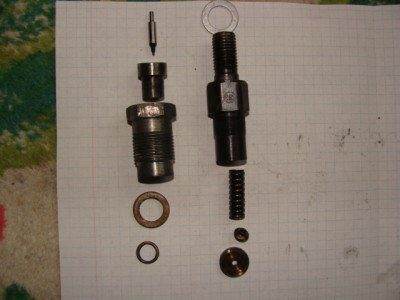

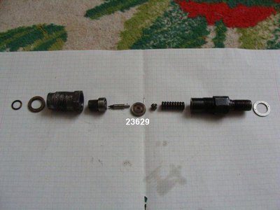

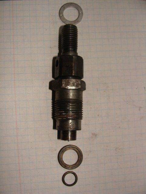

И еще кто-то обещал фотки составляющих форсунки?
Вот наконец то выкладываю фотки разобранной форсунки...
почти 2 недели серъёзно болел,не выходил с дому
Правда регулировочную шайбочку не смог выколотить с корпуса форсунки...

Подскажите, при замене распылителей (Denso) надо менять деталь 23629 (седло форсунки)
