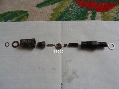

где то так... среднюю даже не смотрел,она бронзовая-надевается на корпус распылителя и упирается на корпус форсунки

Раз пошла такая пьянка, тебе не составит труда сфотографировать все вместе, предварительно разложив по очередности как на картинке? Ну там, какую-нибудь запасную или не рабочую :wink:
На Экзистовской картинке не фига не понятно, особенно когда ни разу это не держал в руках.

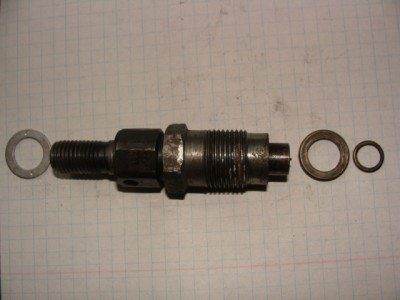

Пока у дизельмастера (Андрей) вот нарыл фотку...
http://dieselmaster.ucoz.ru/forum/7-518-1
ссылочка

Чёт твоих шайбочек на этой фотке нема, и на остальных тоже, ну кроме 23654

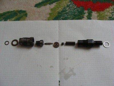

Вот наконец то выкладываю фотки разобранной форсунки...
почти 2 недели серъёзно болел,не выходил с дому
Правда регулировочную шайбочку не смог выколотить с корпуса форсунки...
