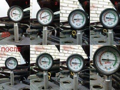

Попробовал это зелье на своём движке. Вроде как работает. По-крайней мере, первый результат положительный. Компрессия подровнялась (до "операции" второй и третий цилиндры "прихрамывали"  ). После заливки продержал жидкость в цилиндрах около трёх часов. Если сразу после заливки жижу было видно через свечные отверстия, то после истечения указанного времени, вывернув свечи, жидкости не увидел. Опустил в цилиндр до поршня ЗИЛовский толкатель клапана, - вынул сухим!  Жижка за 3 часа вся стекла вниз, в поддон (попутно, как я надеюсь, отмачивая кольца  ). Сразу заменил масло (попахивало растворителем). За сутки пройдено около 100 км. Повторный замер компрессии - вместе с первым на фото. По-поводу масложора ничего не скажу, слишком мало времени и пробега. Компрессию мерил сам, без помощника, для чего под сектор дроссельной заслонки подсунул ключ (трубочка 10*12), зафиксировав её в открытом положении, и вместо реле стартёра вставил две отвёртки, перемыкая которые третьей, пускал стартёр. Да ещё предохранитель "EFI" вынул, дабы форсунки и бензонасос не включались. Всё описанное - на фото:

Vitek писал(а): По-поводу масложора ничего не скажу, слишком мало времени и пробега
Но держи в курсе событий. Очень интересно!!!
