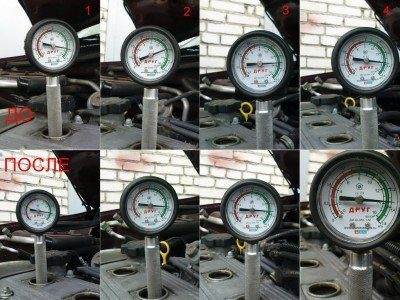

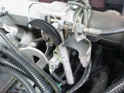

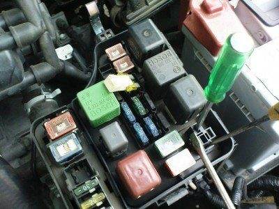

Попробовал это зелье на своём движке. Вроде как работает. По-крайней мере, первый результат положительный. Компрессия подровнялась (до "операции" второй и третий цилиндры "прихрамывали" :D ). После заливки продержал жидкость в цилиндрах около трёх часов. Если сразу после заливки жижу было видно через свечные отверстия, то после истечения указанного времени, вывернув свечи, жидкости не увидел. Опустил в цилиндр до поршня ЗИЛовский толкатель клапана, - вынул сухим! :o Жижка за 3 часа вся стекла вниз, в поддон (попутно, как я надеюсь, отмачивая кольца :) ). Сразу заменил масло (попахивало растворителем). За сутки пройдено около 100 км. Повторный замер компрессии - вместе с первым на фото. По-поводу масложора ничего не скажу, слишком мало времени и пробега. Компрессию мерил сам, без помощника, для чего под сектор дроссельной заслонки подсунул ключ (трубочка 10*12), зафиксировав её в открытом положении, и вместо реле стартёра вставил две отвёртки, перемыкая которые третьей, пускал стартёр. Да ещё предохранитель "EFI" вынул, дабы форсунки и бензонасос не включались. Всё описанное - на фото:

вот месяц назад раскоксовал свой движок ЛАВРом. изначально компрессия по горшкам 14-13,5-12,5-14. после раскоксовки все горшки как сговорившись выдают 13,5, что для пробега в 381 тысячу довольно не плохо! масложор немного уменьшился, но как рассказывал один мой знакомый из собственного опыта, через пару тройку тысяч км расход масла еще меньше будет. еще вот заметил, что после раскоксовки движок стал более приемистым. сразу после раскоксовки звук работающего двигателя не изменился, а вот по прошествии пары тысяч км стал заметно тише. сам бы я вряд ли услышал, т.к. постоянно езжу на машине и ежедневное уменьшение шума не так заметно, а вот друг не ездил в моей машине неделю и обратил на это дело внимание. масло, правда, пока не смотрел.....

Делал раскоксовку 1-й раз не совсем правильно (свечи не заворачивал, двигатель уже был подостывший). Ощутимого эффекта не получил. :cry: Сегодня буду повторять строго по инструкции. После замены колпачков расход уменьшился, но не сильно. :( Сейчас ориентировочно 3л/10000км, а был где-то 3,5-3,7л. Заодно повторю замер компрессии (и до и после), в 1-й раз было 13,0;13,0;13,2;12,6 - до, а после не мерял. В процессе замеров масложора пришел к выводу, что от МИН до МАКС на щупе по крайней мере 1,3, а то и 1,5л, а не 1л, как я считал ранее. :?:
СообщениеДобавлено: Пн июн 21, 2010 10:39 am
Товарищ, редиска, так и не приехал (с компрессометром). Ему тоже собирались делать (OVA1). Поэтому сейчас масло поменяю, вечером поставлю нормальные свечи, а компрессию мерять позже буду. Тем более завтра утром ставлю машину на покраску правой стороны и дня 3-4 буду пешком ходить.
СообщениеДобавлено: Пн июн 21, 2010 2:42 pm
Сегодня заменил масло (Statoil 10w-40, Vic c-113 :) ), и измерил компрессию. Правда получилось только уже после раскоксовки. Результат порадовал: 14,0; 14,0; 13,7; 14,0. Теперь буду смотреть на расход маслица.
