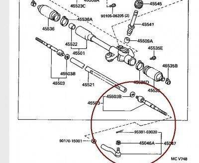

romanwma писал(а):
меня интересует могу ли я крутить тягу тем самым откучивая её от наконечника но при этом не откутив её от рейки.
возможно кстати....
ведб на тяге прикучен набалдажник к рейке....а вся остальная часть крутиться....
можешь попробовать!
Безымянный.JPG [ 69.99 КБ | Просмотров: 10043 ]

СообщениеДобавлено: Пн май 03, 2010 12:32 am
Dimon_2C писал(а):
romanwma писал(а):
А рейка не накроется?
нет
Запросто накроется. Особенно, если это правый пыльник. Нельзя ездить в рваным пыльником рулевой тяги, особенно по воде. А какой ему нужен хитрый ключ?
СообщениеДобавлено: Пн май 03, 2010 12:34 am
Сообщения: 1258
Откуда: КАЛИНИНГРАД
Dimon_2C писал(а):
romanwma писал(а):
А
Так а могу я поменять пыльник открутив тягу от наконечника при этом не откручивая наконечник с другой стороны?
Было 4A-FE лифтбек 1995 года
1,6 LB ,срок владения 4 года
Сейчас Toyota Camry XV50
Разумеется.
СообщениеДобавлено: Пн май 03, 2010 12:37 am
Сообщения: 1258
Откуда: КАЛИНИНГРАД
вот впринципе и решён механизм замены пыльника:
1.поднимаем на домкрате авто
2.снимаем колесо
3.откручиваем тягу от наконечника
4.снимае пыльник
5.собираем обратно не забыв сколько витков при откучивании мы совершили.
Так ли я всё понял?
СообщениеДобавлено: Пн май 03, 2010 12:42 am
romanwma писал(а):
Так ли я всё понял?
Не совсем. Чтобы крутить тягу - надо сначала хомуты на пыльнике снять. :-)
СообщениеДобавлено: Пн май 03, 2010 12:44 am
Сообщения: 1258
Откуда: КАЛИНИНГРАД
так он у меня уже порван благодаря (подазреваю сервис менам которые делали развал) :) Вобщем суть ясна и наконечник снимать не надо.Достаточно открутить на машине тягу от наконечника- я счастлив,займусь в ближайшее время :))))))
Спасибо всем за пояснения
Так ли я всё понял?
прежде чем разкрутить замерь 2 вещи:
1) длину рулевой тяги вместе с наконечником (в см :) )
2) количество витков при откручивании.
З.Ы. мы с батей так сделали точно что на развал я не ездил)))
руль не ведет...резину за 1, 5 месяца ни капли не зажрала...
З.Ы. за плюс спасибо. :roll:
Ищу нового железного друга.
