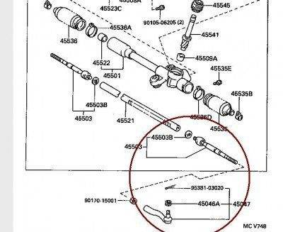

romanwma писал(а):
Поскольку далёк от этого спрошу - а разве я немогу открутить тягу от наконечника не снимая наконечник,тяга крутиться по оси своей или нет?
ты сможешь открутить только либо наконечник... либо тягу с наконечником...а потом уже и наконенчик..

romanwma писал(а):
меня интересует могу ли я крутить тягу тем самым откучивая её от наконечника но при этом не откутив её от рейки.
возможно кстати....
ведб на тяге прикучен набалдажник к рейке....а вся остальная часть крутиться....
можешь попробовать!
