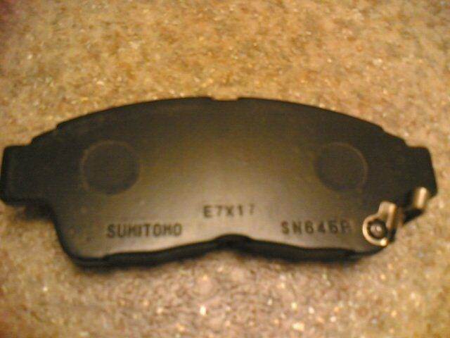

хочу похвастаться. Решил заменить полностью передние суппорта и диски в сборе, Б/У. Были 28 мм - а специально перешел на 25мм. И считаю это оправданно.
До кризиса ставил всегда клодки фирмы ATE, но замечал что к концу износа - почему выкрашивается на колодке материал.
Заказал вот такие и установил
колодки оказались по какой то керамической технологии изготовлены и фраза есть что СПОРТ. Инструкция была к сожалению тока на япона-мать. Встали как родные, тормозит мягко и одновременно цепко. Пока притираюсся

Изображение 022.jpg [ 97.15 КБ | Просмотров: 5065 ]
Комментарий к файлу: почти оригинал!!!
Изображение 020.jpg [ 83.11 КБ | Просмотров: 5061 ]
Комментарий к файлу: супер выполнены по качеству
Изображение 021.jpg [ 85.7 КБ | Просмотров: 5063 ]

tj_tosha
Добавлено: Чт окт 29, 2009 2:46 pm |
| Ветеран клуба, Модератор |
Зарегистрирован: Пт сен 28, 2007 7:36 pm Сообщения: 6704 Откуда: Москва Репутация: 39 [ ? ]
такие коменты к фотками)))))))))))))))) пипец)))))))))))))))
ты это по каким критериям понял и написал?

Primo4ka_78
Добавлено: Чт окт 29, 2009 2:56 pm |
| Бригадир |
Зарегистрирован: Вс сен 28, 2008 11:54 am Сообщения: 198 Откуда: г.ХИМКИ, МО Репутация: 4 [ ? ]
брал ATE фирму, качество изготовления на тройку, хотя тормоза отличные были. Тут же реально качество исполнения на высоте. и это уже радует. Не притершись еще - уже достойно тормозит. При этом никакого скрипа, нет пружинок и не стояли никогда противо-шумные пластины
я никого не агитирую, но за тысячу деревянных я доволен как слон. Да и кто то уже выкладывал фото Оригинальных колодок - оказались то же SUMITOMO

Primo4ka_78
какой номер?
Торец колодки был неокрашен или ты содрал?

Primo4ka_78
Цитата: Сравниваю колодки, так сказать, по "горячим следам" были Textar, поставил Sumitomo - вывод Textar порезче берет (схватывает), может конечно еще не притерлись новые Sumitomo, пока впечатления такие, позже еще отпишусь. http://carina-e.ru/viewtopic.php?t=1155&postdays=0&postorder=asc&start=125
Впечатления, такие - Sumitomo отлично тормозят, но Textar -порезче.
