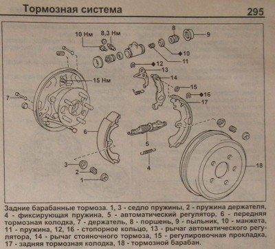

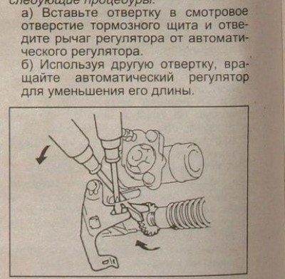

1. Какие могут быть причины неравномерного износа? Разница толщины сверху и снизу доходит до 1,5 мм. Как это лечиться? Просто не хочется ставить новые колодки, пока не решу этот вопрос. Или это чисто дело случая, как притрутся, так притрутся и на это никак не повлияешь? А может колодки сами кривые какие, бывает такое?
2. Наверное я слепой, но не нашел зубчатое колесико, с помощью которого сводятся колодки, чтобы одеть обратно барабан? :)
это нормально, ведь так устроен механизм развода колодок.
вот же оно :)

SwiTRUS писал(а):
вот же оно :)
На фотке вроде увидел. Это оно? :)
оно точно

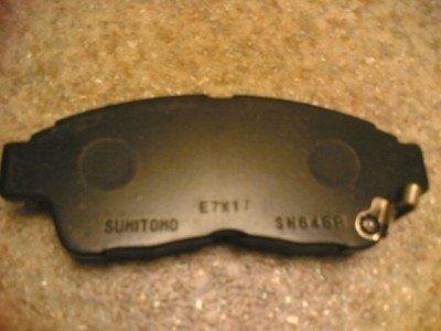

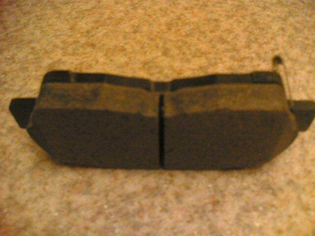

хочу похвастаться. Решил заменить полностью передние суппорта и диски в сборе, Б/У. Были 28 мм - а специально перешел на 25мм. И считаю это оправданно.
До кризиса ставил всегда клодки фирмы ATE, но замечал что к концу износа - почему выкрашивается на колодке материал.
Заказал вот такие и установил
колодки оказались по какой то керамической технологии изготовлены и фраза есть что СПОРТ. Инструкция была к сожалению тока на япона-мать. Встали как родные, тормозит мягко и одновременно цепко. Пока притираюсся :?

Изображение 022.jpg [ 97.15 КБ | Просмотров: 5059 ]
Комментарий к файлу: почти оригинал!!!
Изображение 020.jpg [ 83.11 КБ | Просмотров: 5055 ]
Комментарий к файлу: супер выполнены по качеству
Изображение 021.jpg [ 85.7 КБ | Просмотров: 5057 ]

брал ATE фирму, качество изготовления на тройку, хотя тормоза отличные были. Тут же реально качество исполнения на высоте. и это уже радует. Не притершись еще - уже достойно тормозит. При этом никакого скрипа, нет пружинок и не стояли никогда противо-шумные пластины :P
я никого не агитирую, но за тысячу деревянных я доволен как слон. Да и кто то уже выкладывал фото Оригинальных колодок - оказались то же SUMITOMO :roll:
