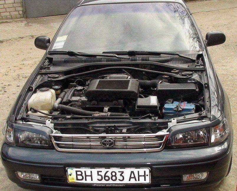

Ну шо забулы про мене, А вот результат! под отсечку на третей 170
Комментарий к файлу: так что всем скептикам посвещается!
5555[1].jpg [ 182.73 КБ | Просмотров: 5282 ]
СообщениеДобавлено: Чт апр 15, 2010 12:36 am
Сообщения: 503
Откуда: Киров
респект и уважуха!!!!!!
СообщениеДобавлено: Чт апр 15, 2010 3:43 am
Ура! Идеи сиротско-колхозного свап-тюнинга живут и процветают!
Только надо было фронтальничек забубенить, дабы капот не резать, прикинуться стоком... ;-)
СообщениеДобавлено: Чт апр 15, 2010 10:51 am
Зарегистрирован: Пт ноя 27, 2009 10:01 pm
Сообщения: 33
Откуда: Украина Измаил
Beso я необижаюсь это все от зависти. а вот фронталку выносят только колхозники( подтверждено наукой) А что с твоей точки зрения колхоз?

СообщениеДобавлено: Чт апр 15, 2010 10:55 am
Сообщения: 819
borys
У тебя противотуманные хрустальные вроде стоят. DEPO'вские? Где и по чем заказывал?
