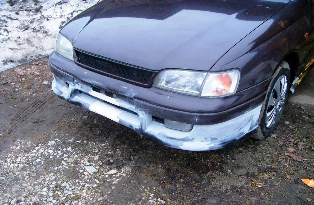

Наконец то пришла весна и решил я заняться своим авто! После долгих раздумий и просмотров разных советов по тюнингу "Карин" решил я сделать так (правда все еще в процессе): Очень понравились пороги у Kostoloma поэтому сделал как у него. Бампер переделал купив юбку от 10-ки. Ну и спойлер, соответственно повесил!
SDC10613.JPG [ 163.44 КБ | Просмотров: 10055 ]
SDC10616.JPG [ 167.09 КБ | Просмотров: 10061 ]
SDC10621.JPG [ 130.91 КБ | Просмотров: 10026 ]

зачет!
СообщениеДобавлено: Пт апр 09, 2010 5:05 am
Сообщения: 2024
Откуда: серов
Ну что,нормально получилось,когда в цвете увидим.Modelist накладку на бампер чем прилеплял интересно,на накладке серединку только наращивал,и вообще сколько с ним возни было,я со своим пипец запарился,тут в гаражах,когда таять начало опять его порвал в трех местах,за выходные обратно собрал и добавил в него стайла,на выходных постараюсь помыть и сфоткать,мож пригодиться. P.S. Рад что мой опыт кому то пригодился :) ,что еще планируешь сделать

Красивые у вас бампера.. ИМХО то что надо..
Сделайте матрицу, и делаейте их их стеклоткани.. И продавайте форумчанам)))
2 Моделист
А процесс с начала до конца в подробностях есть?

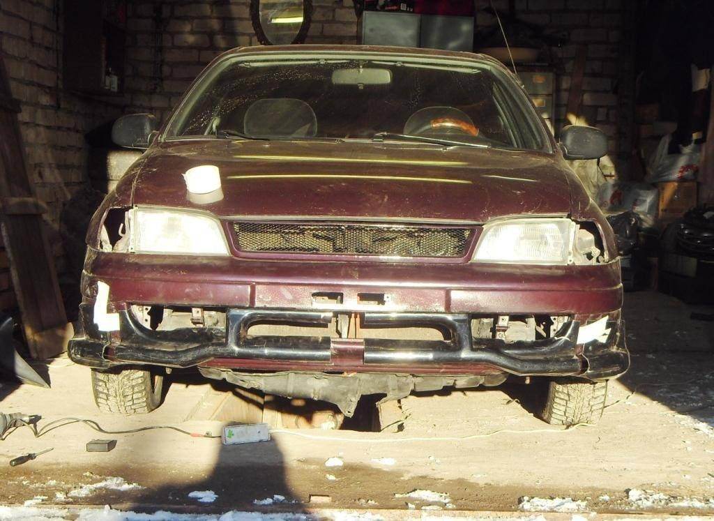

kostolom писал(а):
Ну что,нормально получилось,когда в цвете увидим.Modelist накладку на бампер чем прилеплял интересно,на накладке серединку только наращивал,и вообще сколько с ним возни было,я со своим пипец запарился,тут в гаражах,когда таять начало опять его порвал в трех местах,за выходные обратно собрал и добавил в него стайла,на выходных постараюсь помыть и сфоткать,мож пригодиться. P.S. Рад что мой опыт кому то пригодился Smile ,что еще планируешь сделать
Красить планирую в мае! Ну а сам бампер делал долго, недели 3 каждодневного труда да и конец еще не близок((( На самом деле он был собран из 4 кусков на фото видно, уж очень не хотелось что-то вырезать из родного бампера, а так он остался в целости и сохранности) Повезло то что пластик на юбке оказался сравнительно толстым поэтому прикрутил ее к бамперу болтами так чтобы их не было видно! Пустоты между бампером и юбкой заполнил противопожарной пеной (она при высыхании очень крепкая по сравнению со строительной). А середину и края юбки которые не доставали до молдинга заклеил армирующей сеткой, а сверху все за шпаклевал, получилось достаточна прочная конструкция! Хочется конечно что то с задним бампером сделать но я пока в раздумьях))) Да и ждем фото уж очень хочется посмотреть что ты там сделал со своим авто)
Abeke писал(а):
Modelist на пороги как крепил, а то сверлить пороги не охота?
Ну спереди я их прикрепил вместе с защитой к кузову, дабы там родные отверстия были, середина держится под штатным пластиковым порогом в салоне, а сзади пришлось сверлить небольшое отверстие в кузове!
У вы нет, в тот момент когда делал небыло фотика!
SDC10569.JPG [ 156.66 КБ | Просмотров: 10034 ]

СообщениеДобавлено: Пт апр 09, 2010 8:16 pm
Сообщения: 2024
Откуда: серов
В принципе понял,нелегкий труд ты проделал,по себе знаю,да еще наверное доводить под покраску будешь,то еще занятие,к стати краску старую снимать будешь с верхней части или поверх красить,если снимать,то могу подсказать как легче.
я вообще наверное осенью или зимой,так как очень приперло меня задуть ее в белый,а капот с крышей и частью багажника в черный,аж слюнки текут :)
пока дела движутся медленно,меня тормозит моя рабочая,потому как с утра постоянно на капремонте уже второй месяц,сегодня дым пустили,так что я надеюсь в отпуск все таки схожу,закуплюсь крыльями и капотом для экспериментов,тогда будем жечь
:D .На счет бампера,его наверное буду лепить с использованием кусков от сендвича,это откосы под пластиковые окна,отдираешь пластик потоньше от пенопластовой основы,придаешь форму,нагревать не советую,хреного он этому поддается и коробиться,фиксируется форма ребрами например из того же пластика,внутри проклеивается стеклотканью,шпаклевать и шкурить уже не надо,так как лицевая уже пластик.Я вставки посредине делал по такому способу на переднем бампере,мне очень понравилось,да и выглядит на уровне.Можно конечно также накладку от таза взять,но второй раз я не хочу со стоковым стыковать посередке,так как этот стык все время трескается со временем,да и с дизайном заднего я уже определился,выше отписывался,белая с наполовину зашпаклеванным фотка,надеюсь получиться :)
СообщениеДобавлено: Пт апр 09, 2010 9:08 pm
Зарегистрирован: Пт мар 20, 2009 7:04 pm
Сообщения: 72
Откуда: Сосновый Бор
Как раз сейчас я этим и занимаюсь, и иногда появляются мысли "а зачем я начал это делать"))))
повезло то, что примерно год назад я красил уже бампер по этому там все ровно и гладко, по этому просто пройду мелкой шкурочкой и все!
Это серьезно)))) У меня на такое бы терпения не хватило бы)) Интересно будет посмотреть окончательный итог!!!
Никита.
Carina E 2.0 GLI 3S-FE Hatchback 1994г. Европейка
http://www.drive2.ru/cars/toyota/carina ... elist-152/
СообщениеДобавлено: Пт апр 09, 2010 9:52 pm
Сообщения: 2024
Откуда: серов
как раз я думаю наоборот это будет быстрее и легче,чем например из пены ваять форму,лепить стеклотканью и потом выводить шпаклевкой,время покажет :)
