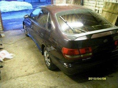

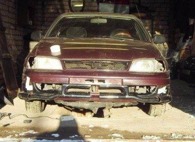

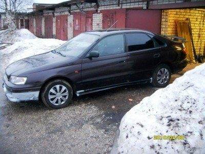

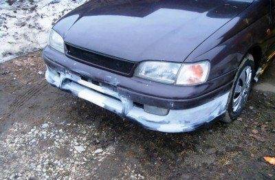

Наконец то пришла весна и решил я заняться своим авто! После долгих раздумий и просмотров разных советов по тюнингу "Карин" решил я сделать так (правда все еще в процессе): Очень понравились пороги у Kostoloma поэтому сделал как у него. Бампер переделал купив юбку от 10-ки. Ну и спойлер, соответственно повесил!

Ну что,нормально получилось,когда в цвете увидим.Modelist накладку на бампер чем прилеплял интересно,на накладке серединку только наращивал,и вообще сколько с ним возни было,я со своим пипец запарился,тут в гаражах,когда таять начало опять его порвал в трех местах,за выходные обратно собрал и добавил в него стайла,на выходных постараюсь помыть и сфоткать,мож пригодиться. P.S. Рад что мой опыт кому то пригодился :) ,что еще планируешь сделать

kostolom писал(а):
Ну что,нормально получилось,когда в цвете увидим.Modelist накладку на бампер чем прилеплял интересно,на накладке серединку только наращивал,и вообще сколько с ним возни было,я со своим пипец запарился,тут в гаражах,когда таять начало опять его порвал в трех местах,за выходные обратно собрал и добавил в него стайла,на выходных постараюсь помыть и сфоткать,мож пригодиться. P.S. Рад что мой опыт кому то пригодился Smile ,что еще планируешь сделать
Красить планирую в мае! Ну а сам бампер делал долго, недели 3 каждодневного труда да и конец еще не близок((( На самом деле он был собран из 4 кусков на фото видно, уж очень не хотелось что-то вырезать из родного бампера, а так он остался в целости и сохранности) Повезло то что пластик на юбке оказался сравнительно толстым поэтому прикрутил ее к бамперу болтами так чтобы их не было видно! Пустоты между бампером и юбкой заполнил противопожарной пеной (она при высыхании очень крепкая по сравнению со строительной). А середину и края юбки которые не доставали до молдинга заклеил армирующей сеткой, а сверху все за шпаклевал, получилось достаточна прочная конструкция! Хочется конечно что то с задним бампером сделать но я пока в раздумьях))) Да и ждем фото уж очень хочется посмотреть что ты там сделал со своим авто)
Abeke писал(а):
Modelist на пороги как крепил, а то сверлить пороги не охота?
Ну спереди я их прикрепил вместе с защитой к кузову, дабы там родные отверстия были, середина держится под штатным пластиковым порогом в салоне, а сзади пришлось сверлить небольшое отверстие в кузове!

kostolom писал(а):
да еще наверное доводить под покраску будешь,то еще занятие
Как раз сейчас я этим и занимаюсь, и иногда появляются мысли "а зачем я начал это делать"))))
kostolom писал(а):
,к стати краску старую снимать будешь с верхней части или поверх красить,если снимать,то могу подсказать как легче.
повезло то, что примерно год назад я красил уже бампер по этому там все ровно и гладко, по этому просто пройду мелкой шкурочкой и все!
