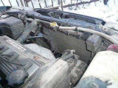

Вот заметил у себя такие следы, по всему верху радиатора, и вон стекает ниже по радиатору :(
К чему готовиться? Неужели радиатор? Или может прокладка какая-нибудь потекла?
P1090101.JPG [ 288.26 КБ | Просмотров: 6889 ]
СообщениеДобавлено: Сб янв 23, 2010 6:36 pm
Mr_Nuke писал(а):
Неужели радиатор?
Он. Похоже на трещину верхнего бачка.

Beso
Спасибо! Пока морозы - по-доливаю антифриз, а там уже разбирать буду :(

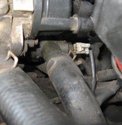

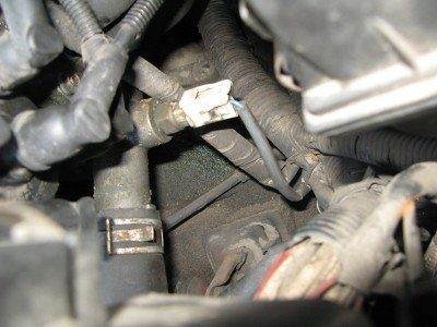

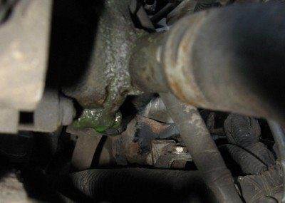

заметил что антифриз по 200 гр в 4 месяца уходит, нашёл местечко.... -прокладка?
Добавлено спустя 26 минут 31 секунду:
http://toyota.japancats.ru/details.asp? ... piid=18711
чёт не могу найти, что это может быть на схеле?
Добавлено спустя 3 минуты 55 секунд:
всё походу понял оно 16325-63011 ???? прокладка там где термостат?
Комментарий к файлу: на коробке зелено
IMG_0610222.jpg [ 404.13 КБ | Просмотров: 6809 ]
Комментарий к файлу: капля на гайке
IMG_0611222.jpg [ 186.51 КБ | Просмотров: 6815 ]
Комментарий к файлу: под трамблёром
IMG_0614222.jpg [ 240.57 КБ | Просмотров: 6812 ]
Угу, у меня была такая же фигня, причем просто заменой прокладки не лечилась (видимо деформированы привалочные плоскости) сажал на герметик
