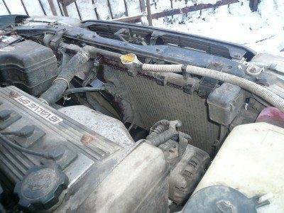

Вот заметил у себя такие следы, по всему верху радиатора, и вон стекает ниже по радиатору :(
К чему готовиться? Неужели радиатор? Или может прокладка какая-нибудь потекла?
P1090101.JPG [ 288.26 КБ | Просмотров: 6872 ]
СообщениеДобавлено: Сб янв 23, 2010 6:36 pm
Mr_Nuke писал(а):
Неужели радиатор?
Он. Похоже на трещину верхнего бачка.

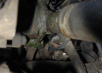

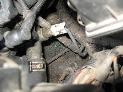

заметил что антифриз по 200 гр в 4 месяца уходит, нашёл местечко.... -прокладка?
Добавлено спустя 26 минут 31 секунду:
http://toyota.japancats.ru/details.asp? ... piid=18711
чёт не могу найти, что это может быть на схеле?
Добавлено спустя 3 минуты 55 секунд:
всё походу понял оно 16325-63011 ???? прокладка там где термостат?
Комментарий к файлу: на коробке зелено

СообщениеДобавлено: Чт апр 08, 2010 10:25 am
Сообщения: 639
Угу, у меня была такая же фигня, причем просто заменой прокладки не лечилась (видимо деформированы привалочные плоскости) сажал на герметик

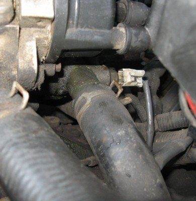

СообщениеДобавлено: Чт апр 15, 2010 12:36 am
Сообщения: 1874
Откуда: Питер,В.р.
Машина: Toyota Avensis ii
Двигатель: 1ZZFE
Den301
масло откуда там?
если конечно пгбц не дохла....
там тока этиленгликоль)

СообщениеДобавлено: Пт апр 16, 2010 11:12 pm
Зарегистрирован: Вс фев 28, 2010 3:19 am
Сообщения: 136
Откуда: Минск, РБ
ivan899 писал(а):
Den301
масло откуда там?
Так вот прокладка ГБЦ и была пробита. А теперь после замены хочу промыть всю систему охлаждения.
Carina E 7A-FE,LB 11.96 г. газенваген
Сдам комнату одной девушке. Двоим не сдам - здоровье уже не то.
