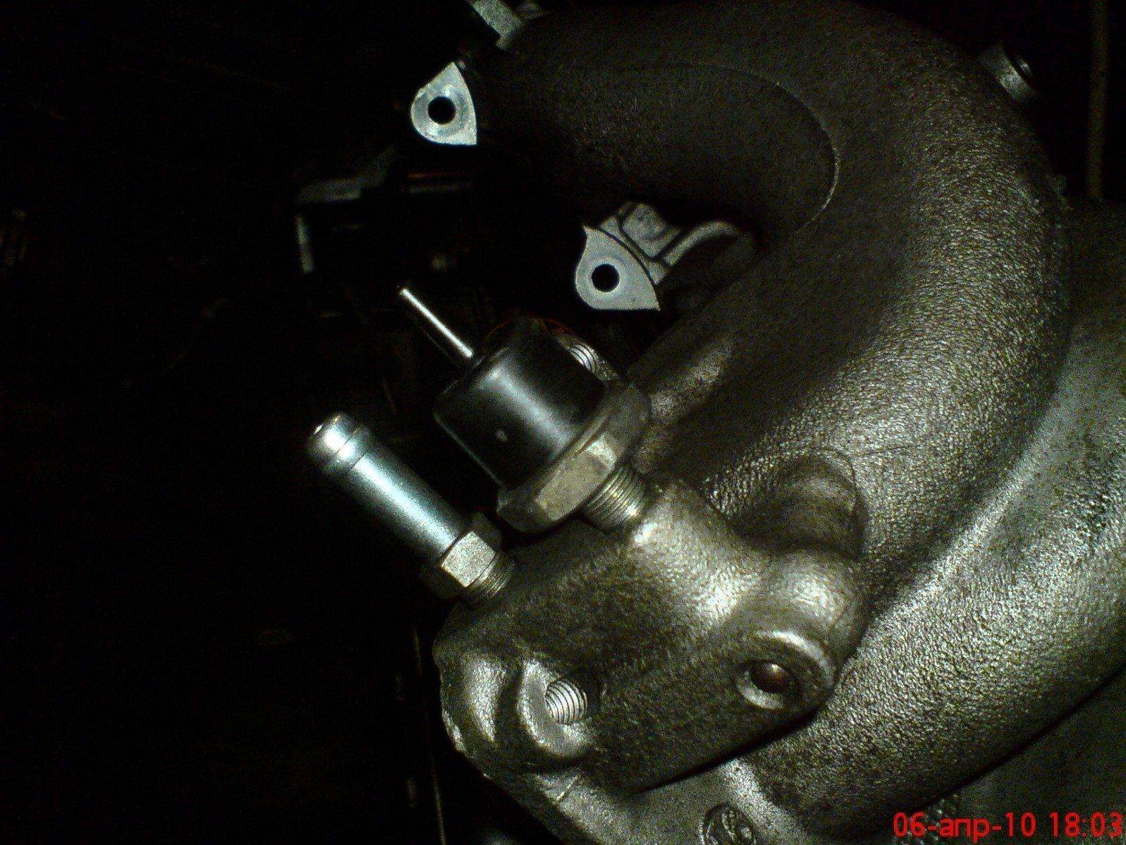

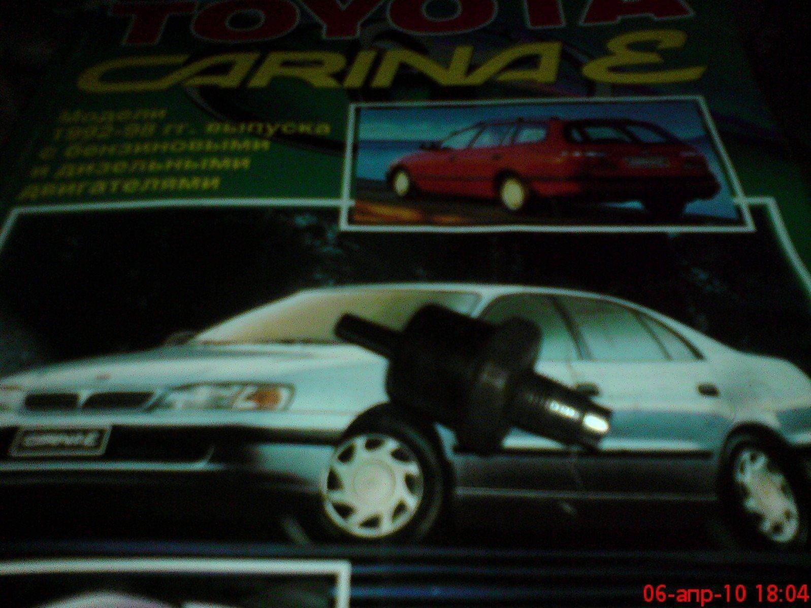

Облазил кучу страниц и не нашёл темы по глобальной проверке всевозможных датчиков в наших Каринах (кроме тех, что связаны с охлаждающей жидкостью). Поэтому решился создать "новую тему". Возможно удобнее будет собрать все эти проверки в одной ветке?
Меня интересует вот этот датчик.....точнее, как он должен работать?
У меня он дуется в обе стороны без какого-либо препятствия. :oops:
Комментарий к файлу: Он вкручен во впускной коллектор.
DSC01417.1.JPG [ 403.71 КБ | Просмотров: 3573 ]
Комментарий к файлу: Так он выглядит.
DSC01418.1.JPG [ 344.08 КБ | Просмотров: 3574 ]

Ну какой же это датчик? Это нечто вроде фильтрика-ресивера. ДЖатчик это то, куда от этого девайса трубочка идёт.
ЗЫ: дуться и должен, вообще говоря. Ибо MAP-сенсору надо отслеживать изменения абсолютного давления в коллекторе.

Тогда какой от него толк, если он в 2 стороны одинаково и без упора дуется?

А какой толк от ресивера? :-) Гашение пульсаций, как минимум.

......гашение пульсаций, как минимум.
Значит он у меня правильно "гасит" в 2 стороны ?
Понятия не имею. Я не проверял. ;-)
Но должен продуваться в обе.

...А не я ли ответил тебе сразу? ;-)
Спасибо, конечно. А то я уже начал подумывать про его замену (хотя до сих пор толком не могу понять его миссию)
