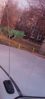

Купил каринку японской сборки, впихал в нее свою магнитолу еще с газ 3110 ... но вот беда - радио в Моске ловит очень плохо! "максимум" ваще хрипит до невозможности =((
подумал может усилитель антены какой прикупить ???
вроде этого:
http://best-carmusic.ru/show_good.php?idtov=3770
как думаете поможет ???
Комментарий к файлу: моя антенна
1.jpg [ 123.89 КБ | Просмотров: 8853 ]

может магнитола полу дохлая?, у меня сонька со "штатной" антеной даже у нас в перефирии отлично работает, а сосед на свой потрепаный кенвуд кучу антен с усилками перебрал и безрезультатно.

Мне кажется что это майфун гонит.... Может внутренний усилитель сигнала накрылся и с любой антеной будут помехи. имхо

Да походу дело в магнитоле , в Москве радио будет ловиться хоть даже гвоздь воткнуть вместо антенны , у меня Кенвуд магнитола , ловит довольно не плохо с родной кариновской антенной , той что в стойке левой
СообщениеДобавлено: Вт апр 06, 2010 10:22 pm
Сообщения: 200
А может просто антенный прово где то коротит.
проверь центральную жилу этого провода, она ни с чем не должна замыкать и соединяться только со штырём.
Я думаю дело именно в этом

усилок здесь не нужен у карин очень хорошие антенны.
я когда свою взял. хотел вместо штатной поставить внутреннюю активную антенну но когда послушал как ловит штатная то понял что затея не актуальна.

Вывод - как советовали проверять штатную антенну, проводку, возможное замыкание центральной жилы на корпус.
+ возможно в машине сильный источник помех: неисправная система зажигания, кто-то поколхозил с подкопотной проводкой.
Попробовать следующее:
вытащить магнитолу из посадочного места, вместо антенны воткнуть кусок одножильного провода длиной примерно 70см. Эксперимент проводить сначала при заглушенной машине, затем запустить двигатель.
ЗЫ: в Москве все станции вещают с мощным сигналом, в нормальных условиях будет хорошо ловить на обрывок провода .. не говоря про полноценную антенну.

Вот я думаю наоборот. не замыкание, а обрыв центральной жилы. Если бы замыкание - то приема не было бы вообще. Поэтому достаточно прозвонить сигнальный провод на антенном штекере на саму выдвижную антену и все станет ясно.
